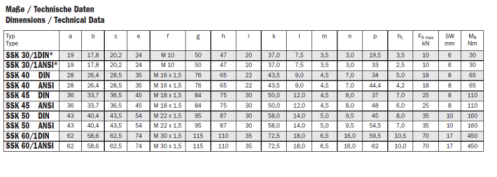

Witam Panowie mam takie pytanie dotyczące siły zaciągu oprawki na stożku BT40 dodam że wrzeciono ma moc 18.5\22 ,jaka powinna być właściwa siła trzymania takiej oprawki na wrzecionie o takiej mocy ?

Poniżej masz z katalogu producentów tulejek zaciskowych do oprawek frezerskich.

Post napisał: 251mz » 19 cze 2013, 16:47
mariohs pisze:Teraz będzie.
Małe zdjecie , nic nie widać...

Post napisał: mariohs » 20 cze 2013, 12:27
może teraz
[ Dodano: 2013-06-20, 12:29 ]
Jeśli dalej kolega nie może dostrzec to proszę o emeila to prześle cały katalog tej firmy.
