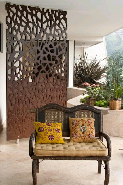

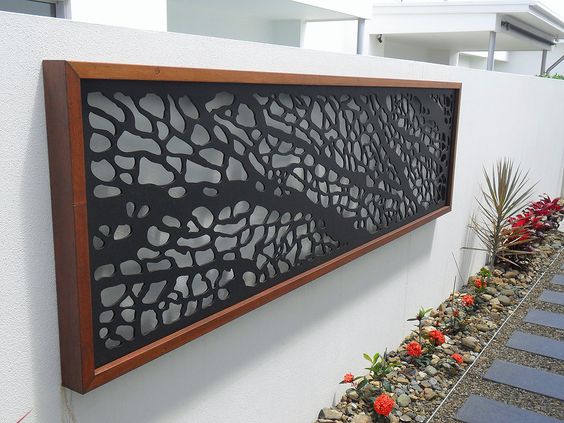

Jaką plazmową kupić - czy zlecić robotę ?
Potrzebuje wypalić sobie kilka wzorów- około 35 m2 materiału.
Wzory jak na załączonym pliku.
Grubość materiału w jakim chce wypalić wzory to max 3 mm.
Stal czarna lub aluminium max 2 mm.
Chciałbym aby plazma była mobilna - miała wbudowany kompresor.
Czy możecie doradzić jaki sprzęt kupić ?
A może się w to nie bawić ? - tylko zlecić robotę na wypalankę cnc ?
Ps - orientujecie się o kosztach takiej pracy ?
Nigdy nie paliłem plazmą więc z góry wybaczcie pytanie - czy po cięciu stali 2 mm trzeba będzie szlifować cięcie. Obrobiona blacha ma iść na bramy przesuwne....
A może do takiej pracy wystarczą mi elektryczne nożyce do stali ?
Z góry dzięki pomocnym !

Przy 2-3 mm, plazma zeżre ekonomiczność, a z jakością szału nie będzie. Zleć to na laser, a będziesz dużo zdrowszy i szczęśliwszy.
Serio chcesz budować maszynę dla 35m2?? a myślałem, że to ja mam głupie zachcianki ;p
mobilny kompresor o wydajności >250 xD nie no bez jaj ;p jeszcze ruszt 3x1,5 i przyczepka gotowa
heh [chociaż pomysł niegłupi, ciekawe jak to byłoby mieć plazmę cnc o numerach rejestracyjnych... xD haha strach się bać przy pierwszej lepszej kontroli drogowej... "Poproszę dowód rejestracyjny, ubezpieczenie i udt" ;D "Ma pan kamizelkę, gaśnicę, trójkąt i słuchawki dla operatora?" albo na stacji diagnostycznej ;D "sprawdzę panu hamulce, światła i sprawność wyciągu" ;D haha

takie coś można kupić
http://tecweld.pl/produkty/oferta-spawa ... sprezarka/
Jakość cięcia blachy 3mm jest dość dobra .
Dużo zależy od ustawionych parametrów.
Uważam że dla 35m2 blachy budowa jest nieopłacalna.
Jeśli chcesz budować plazmę -bo lubisz to pewno że tak:-)
Po cięciu plazmowym linię cięcia trzeba ogradować i wypiaskować
przed malowaniem

Musisz mieć kolego tubo talent w prowadzeniu palinka by to wyglądało dla oka.
Jeśli go masz kupuj źródło czym prędzej i zawojujesz świat np. w mam talent.
Ja bym tego z reki nie wypalił.

Jak chcesz zarabiać to zleć takie detale 2-3mm grube na laser jak ci radzi dragon44. Powinno się udać bez czyszczenia krawędzi. Robienie tego plazmą nie ma ekonomicznego sensu przy tej grubości blachy. Swój czas zainwestuj :
1. w naukę oprogramowania CAD 2d (płaskie wystarczay) do zaprojektowania tych kształtów.
2. w znalezienie w okolicy solidnego, niedrogiego kooperanta - najlepiej z laserem fiber.
Wynikowy plik dwg/dxf dajesz do wypalenia na laser i po kłopocie.
