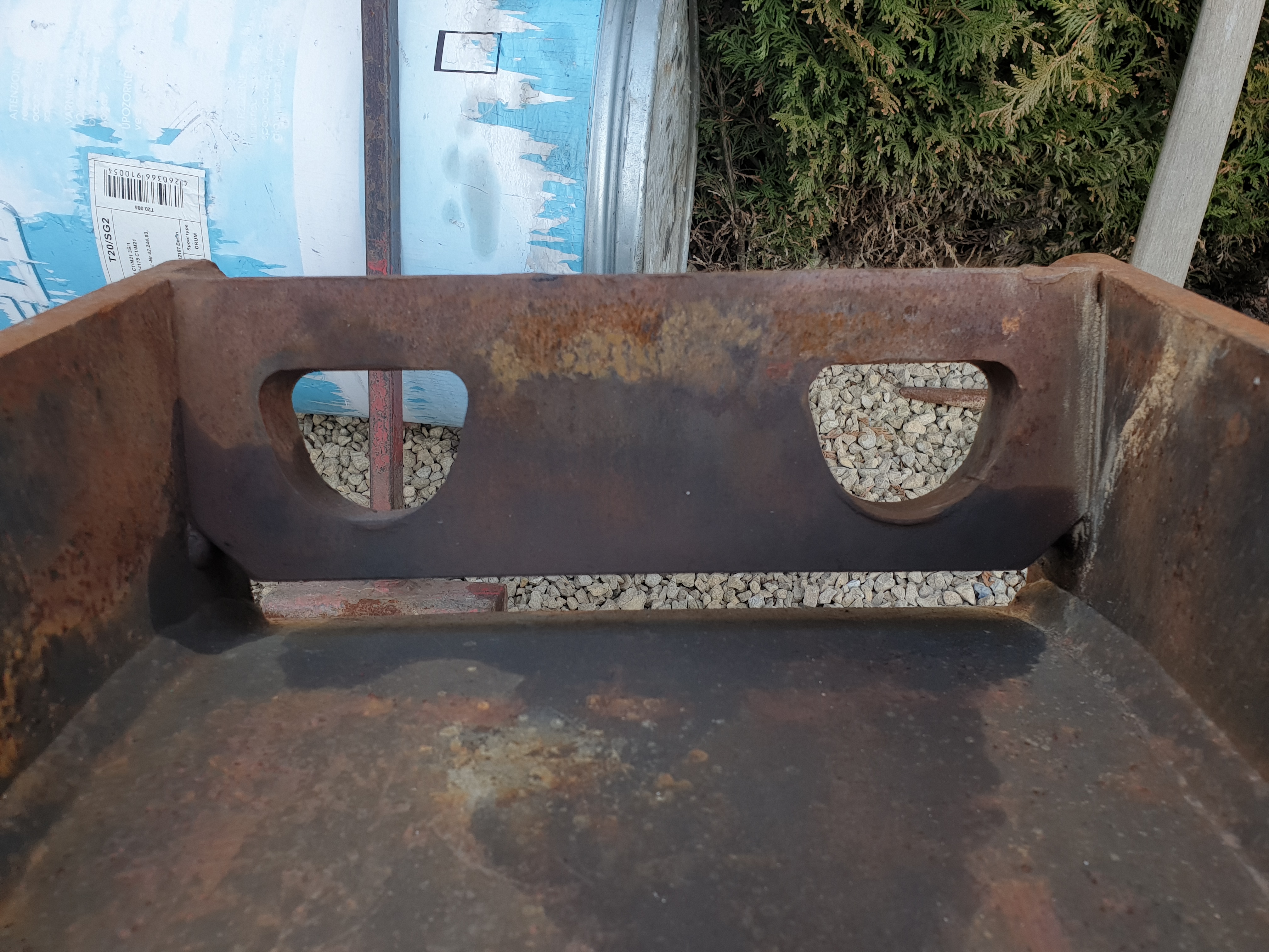

Witam, moglby ktos doradzić jak zwymiarowac takie otwory ? Pozdrawiam

Jaka precyzja wymagana? Tylko kształt otworów?
Skaner 3D
Odrysować kształt i zeskanować .
Wszystko zależy jak dokładne to musi być.
Otwor ma ściany proste ilczy skosne

Ja bym odrysował otwory na jakiś Bristol/karton.
Przyłożenie od tyłu i odrysowane kształtu otworu.
Następnie zdjęcie jak najbardziej pod kątem prostym z góry(jak trzeba wyostrzyć linie ołówka pisakiem)/zeskanować.
Gimpem wyprostować , obrysować linie i je eksportować do dxf'a.
Teraz zmierzyć zewnętrzne wymiary w osi X/Y i w camie wyskalować plik dxf.
Względnie powstanie identyczny kształt otworu.

Dlatego proponowałem skaner zamiast aparatu. Nie ma problemu z kątem

Nie każdy posiada skaner, musi być opcja.

Ale to jest prawdopodobnie od dołu łuk, od góry prosta, z łuku wychodzą proste pod kątem, które w miejscu przecięcia są zaokrąglone promieniem.
Zmierzenie dolnego łuku np. poprzez 3 punkty na obwodzie i zabawa z liczeniem: http://www.algorytm.org/geometria-oblic ... unkty.html
No dobra, żartowałem, przecież taka opcja, żeby znaleźć zawieszenie i promień jest w każdym CAD-zie. Można odrysować na papierze milimetrowym. A nawet zwykłym i linijką i ekierką pomierzyć.
Tak samo zaokrąglenie u góry. Można wykorzystać jakiś szablon, denko słoika, kółko wycięte z tektury, żeby sprawdzić.
Pomierzenie kąta, przy prostych, to chyba nie problem.
