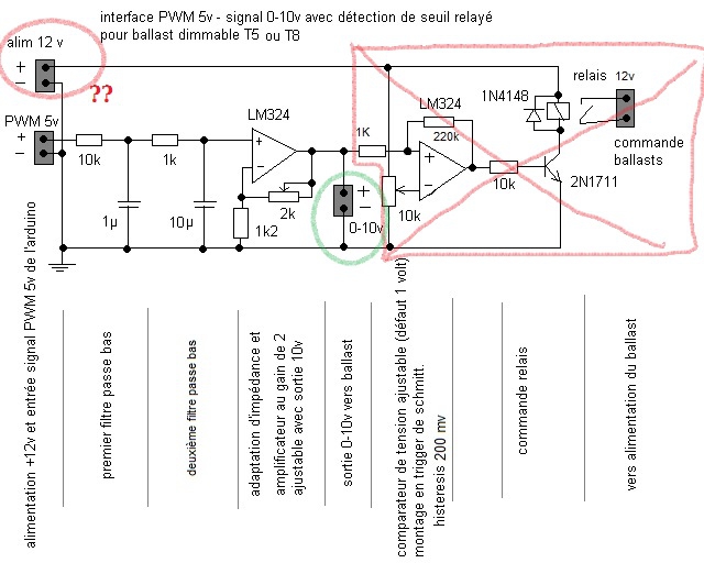

znalazłem jeszcze takie coś jeśli to coś może rozjaśnić http://www.swiatlo.com/home/article/119 ... wietleniem
http://translate.google.pl/translate?hl ... D20&anno=2
tu chyba coś wykombinowali
Czy dobrze rozumiem?
I mnie dotyczy lewa str. schem. ? Czy te 12V z lewej jest konieczne czy może spełnia ono zadanie tylko w części przekaźnikiem ?

Schemat przetestowany i sprawdzony prze zemnie. Na wejścia ANALOG_WY1 podawany jest sygnał PWM, wzmacniacze wymagają zasilania symetrycznego +/- 12V. Napięcie -12V uzyskiwane jest z przetwornicy ICL7660.

Wszystkie stateczniki ściemnialne sterowane są sygnałem napięciowym 1-10V. Sygnał PWM przed podaniem na takie wejście należy scałkować i odpowiednio wyskalować gdyż statecznik w środku nic sobie nie wyrówna a będzie widział naprzemienie 10V lub 0V.

No pytanie do autora raczej, czy ten PWM to jest PWM 1Hz, czy np 50kHz - jak na razie nie widziałem "sterowanych napięciowo" co nie mają jakiejś pojemności filtrującej na wejściu, a >10KHz pwm na pewno zostanie na niej ładnie wyrównany (lub na dodatkowym kondensatorze, o którym piszę, który stworzy filtr w połączeniu z rezystorem wewnętrznym pull-up statecznika do +10-12v).
Sprawdzone wielokrotnie na urządzeniach oczekujących sygnału 0-10v czy 2-20mA
