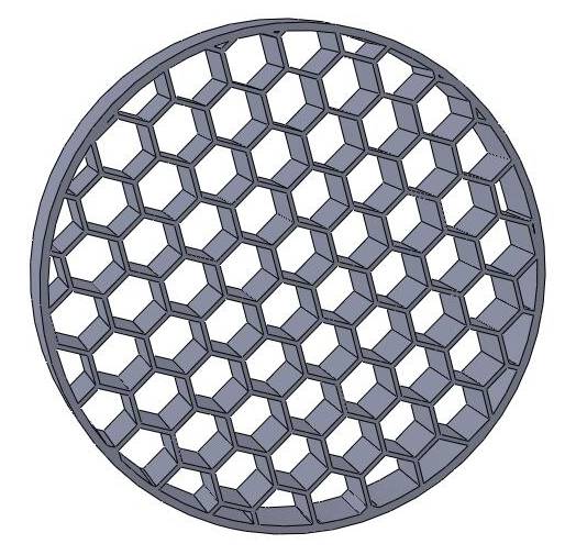

witam chciałbym zrobić taką blachę wypełniona plastrem miodu ale niewiem jak to zrobić
blacha tzn okrąg z wciętymi otworkami ma wymiar 100 mm grubość 1 mm
wszystko widać na zdjęciach w załączniku pik cad

Ale jaki ma być wymiar otworków (oczek) ? Podaj przynajmniej długość jednego boku oczka (sześciokąta) lub promień okręgu wpisanego w ten sześciokąt. Bo w pliku CAD po przekonwertowaniu z cali na milimetry wychodzą mi zupełnie inne wymiary :???: No i jaka ma być odległość od oczka do oczka, po prostu odległość od jednego boku do drugiego boku sześciokąta :wink:

1,86 widac na fotce

Jest taki rodzaj szyku - wzor wypelnienia. Mysle, ze da sie tak ustawic parametry aby uzyskac cos o czym piszesz.
Drugi pomysl to narysuj ten wielobok i wyciagnij jako cienkoscienne. znajac wymiary zrob szyk liniowy i na koncu przytnij okregiem.

tak tez robiłem i dziągle cos wyskakuje że jest żle

tak też próbowałem zrobić ale nie wychodzi tak idealnie zobacz w fotce nr1 koło 100 mm
1,86 mm wielkosc jednego boku i przy koncu kołoa te oczka sie urywają jak by

Chodzi o coś takiego?
[ Dodano: 2008-10-05, 16:04 ]
wymiary koła zmniejszyłem bo zagęszczenie siatki kompa mi zamuliło

tak jak to zrobiłes

to na rys. zrobiłem na poziomie szkicu i wyciągnięcia.
ale prościej będzie tak :wink:
