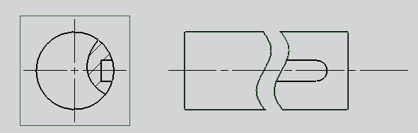

Poszukuję odpowiedzi na pytanie umieszczone w temacie. W programie NX przy wykonywaniu rysunku technicznego części typu wałek stopniowany chce na jednym rzucie umieścić wyrwanie, przerwanie i przekrój niestety gdy zastosuje jedną z powyższych operacji nie mogę zastosować kolejnej. Wałek projektowany posiada wydrążony otwór po jednej stronie i jest on niewidoczny więc chce zastosować wyrwanie, a po drugiej stronie wałka mam rowek wpustowy i chce zastosować przekrój, a w związku z tym że wałek jest długi, a chce umieścić rysunek na formacie A4 chcę zastosować przerwanie na długiej częsci wałka. Niestety gdy zastosuję na jednym rzucie jedną z tych funkcji widoku nie mogę zastosować kolejnych... Czy ktoś pomoże mi rozwikłać ten temat? Jak umieścić te trzy widoki w jednym rzucie?

w nx6 stosujesz funkcje:
do przerwania BROKEN VIEW - postepujesz zgodnie z opisem czyli definiujesz miesca przerwania itd.
do wyrwania klikasz PKM (prawy klawisz myszy) na widoku w którym chcesz zrbic wyrwanie, wynierasz opcje "expand member view" wybierasz np. funkcje studio spline z opcją closed i rysujesz obszar wybrania, wychodzisz z tej funkcji (PKM - expand member view) wybierasz opcje break out section itd. powinno działać, bez problemu
jesli o to chodzi co na zdjeciu nizej

ok, czyli wiem już jak umieścić wyrwanie z przerwaniem, ale najbardziej mnie męczy połączenie właśnie tego co wyżej z przekrojem typu "section view".
Jak połączyć to żeby przedstawić na jednym rzucie/widoku? Jak mam ten rzut z przerwaniem to przy wywołaniu listy prawym przyciskiem myszy nie mam opcji "section view"

Post napisał: marcinello3 » 11 lis 2011, 15:41
niestety przy tak zrobionym wyrwaniu i przerwaniu nie zrobisz przekroju, poprostu nx nie kupuje tego, za duzo na jednym
ale mozesz zrzutować i zrobic wyrwanie w miejscu wpustu, tzn. pewnie nie da sie zrzutowac z przekrojonego widoku ale zawsze mozna ten widok wstawic.

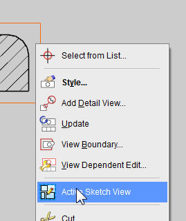

Post napisał: ~ae » 14 lis 2011, 09:34
expanded view juz sie nie uzywa. wystarczy spod menu kontekstowego kursora wybrac active sketch view na wybranej ramce widoku i zaczac rysowac jak w szkicu wewnatrz tego widoku. kazdy widok/przekroj/etc jest jednoczesnie traktowany jako oddzielny szkic w nx6

Post napisał: ~ae » 15 lis 2011, 10:35
ciekawe pytanie
poniewaz nie wszystko uzywa jeszcze active sketch (nx7.5) np broken view. polecenie broken view samo przechodzi w expand. mozna mowic o niekonsekwencji tak samo jak z annotation (jest nowy i jest legacy interfejs) ale z czasem to sie zmieni co widac po innych poleceniach
uzywasz expanda ale tylko z krzywymi podstawowymi. moja opinia: direct sketch jest wygodniejszy i szybszy. trzeba sie tylko przyzwyczaic. tak samo jak do uzywania trybu pelnoekranowego czy manipulatora:)
