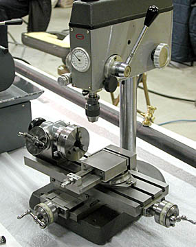

CHCE ZROBIĆ TAKĄ O TO MINI FREZARKĘ Z TOKARECZKĄ.TYLKO NIE BARDZO WIEM JAK BARDZO PROSZĘ O POMOC.JESTEM ZIELONY KOMPLETNIE NIE WIEM OD CZEGO ZACZĄĆ...!!!MÓJ NUMER GG:7547283

witam.
obawiam się że Cię muszę rozczarować .
jeżeli nie masz dostępu do odpowiednich obrabiarek to raczej nie da rady zrobić coś takiego .
gdybyś miał to pewnie wiedziałbyś jak się za to zabrać .
pozdrawiam .

Post napisał: Holz Marian » 28 lut 2010, 14:20
poza tym to nie tokareczka tylko podzielnica :roll:

Post napisał: adam Fx » 28 lut 2010, 14:37
ja kupiłem to http://www.allegro.pl/item940693085_fre ... f_vat.html jest to już jakaś baza żeby zbudować taka maszynę pierwsze co to na pewno zmienię tą cienkościenna rurę na grubościenna lub pełny wałek
co do podzielnicy (tak jak kolega napisał wyżej to jest podzielnica a nie wrzeciono tokarki ) to ja osobiście będę podejmował już druga próbę zrobienia w pierwszej zastosowałem przekładnie z wycieraczek i to był błąd zbyt duży luz.

Post napisał: grg12 » 28 lut 2010, 16:33
A mógłby kolega zdradzić skąd pochodzi zdjęcie? Wygląda jak fotka z jakiejś wystawy. Trochę mało punktów orientacyjnych ale coś mi mówi że maszynka jest niewielka - jakie 50-60cm wysokości. Miniaturka dużej maszyny toto nie jest - nie ta konstrukcja. Dzieło jakiegoś modelarza (amatorem kogoś takiego nie nazwę...)? Fabryczna wiertarka modelarska? Z dobrze wygląda. Może zegarmistrzowska?
Co do samodzielnego wykonania czegoś takiego - niestety trzeba mieć (dużą) frezarkę żeby zbudować frezarkę :(

Post napisał: GrafRamolo » 23 mar 2012, 10:50
Posiadam urządzenie jak ze zdjęcia, To jest wiertarko frezarka firmy Servo. Rewelacyjna maszyna, najlepiej sprawdza się z tulejkami ww 8mm. Ma płynną regulację obrotów od 200-20000. Naprawdę klasa zarówno do precyzyjnego frezowania jak i wiercenia. Ma dwa minusy, jeden to taki że podziałkę ma calową ale że kupiłem na ebay to nie za bardzo mogłem marudzić a drugi to taki że mało nie kosztuje ;)

Post napisał: grg12 » 23 mar 2012, 11:02
Dzięki za informacje - pobuszowałem troche po ich stronie ( http://servoproductsco.com/ ) - ceny faktycznie porażające ale może uda się coś podpatrzeć do własnych konstrukcji :)
