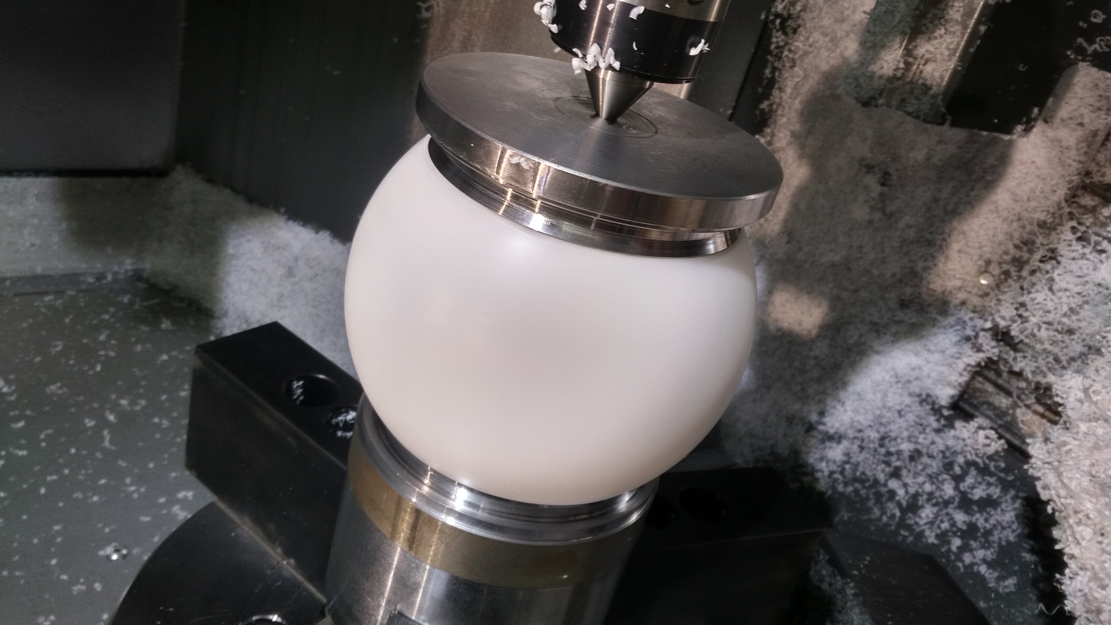

witam mam w pracy do zrobieni kule o promieniu R77.5
nuż taki jak na zdjęciu o promieniu 4.
https://zapodaj.net/e90dfb494d866.gif.html
a kula wygląda mniej więcej tak
https://zapodaj.net/2f4120ae34d63.png.html
problem polega na tym że nie wiem jak zmierzyć narzędzie
aby kula wyszła dobrze z jednej i drugiej strony
czy zmierzyć jak zwykły przecinak i w offsetach podać tylko promień noza R4
czy może inaczej
za pomoc dziękuje

Zmierz nóż z boku płytki .
W offsecie Z odejmij wartość promienia tej płytki , w geometrii podaj promień płytki i wstaw 8 w korektorze.

Jeszcze małe pytanie, odjąć w Z w sensie w stronę pozycji maszynowej 0,0 czy w stronę wrzeciona?
Powiedzmy jak mam -215, to zmienić na -217 offset Z dla noża? (promień jest jednak R2).

W stronę wrzeciona.
Kwadrant 8 pokazuje Tobie , że programujesz wierzchołek płytki.
P.s.
Ustal bazę G54 na czole wałka , w MDI napisz program
G00 Z0
podjedź ręcznie nożem do wałka .
Jeśli płytka będzie swoim środkiem na krawędzi tego wałka , to jest ok.
Mariusz.

Post napisał: maras-1232 » 16 gru 2016, 11:36
Dzieki Mariusz za pomoc kula wyszla super
a to moje wypociny hehe :lol:
