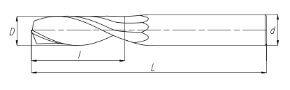

Mam problem ze zrozumieniem jak należy zmierzyć średnicę freza palcowego jednopiórowego, mam frezy Dolfy i mierząc frez 3mm mi wychodzi , że ma 2,58 ...? Mierząc frez tej samej firmy i średnicy tylko dwupiórowy mam 2.99 . I pytanie do szanownych ja się mierzy frez palcowy 1 piórowy i czemu mam wyniki ( niezależnie od średnicy) o jakiś 0,5 w dół ?

Bliżej uchwytu masz zejście, zeszlifowanie i tam zmierz. Chyba, że to nie jest jakiś standard, ale u mnie wszystkie mają.

Może to prymitywne co powiem i na pewno do zastosowania przy pojedynczych frezach ale najłatwiej to przefrezować coś delikatnie i zmierzyć wyfrezowany rowek ;)

Raczej coś źle mierzę bo ten błąd mam tylko przy frezach jednopiórowych. Zrobiłem jeszcze jeden test frez 8 Dolfa 1P i suwmiarka ustawiona na 7,60 i frez swobodnie obraca się między szczękami pomiarowymi ...

zmierz jak na rysunku

Bo frez ma zeszlifowaną stronę przeciwną do ostrza (żeby nie tarła o materiał).
Obraca Ci się pomiędzy szczękami pomiarowymi bo oś przesuwasz (wprowadzasz bicie, domyślam się że kręcisz tym w palcach).
Gdybyś usztywnił oś (tzn. pozostawił jedynie możliwość obrotu) i tak samo zrobił ze szczękami to by nagle wymiar podskoczył do 3mm.

Po uwagach kolegów i kolejnym podejściu .... pomiar się zgadza:) , Dziękuję za pomoc.
