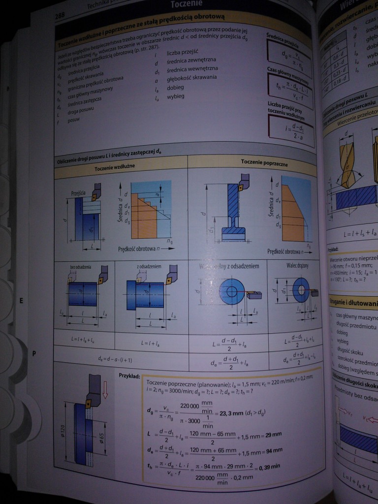

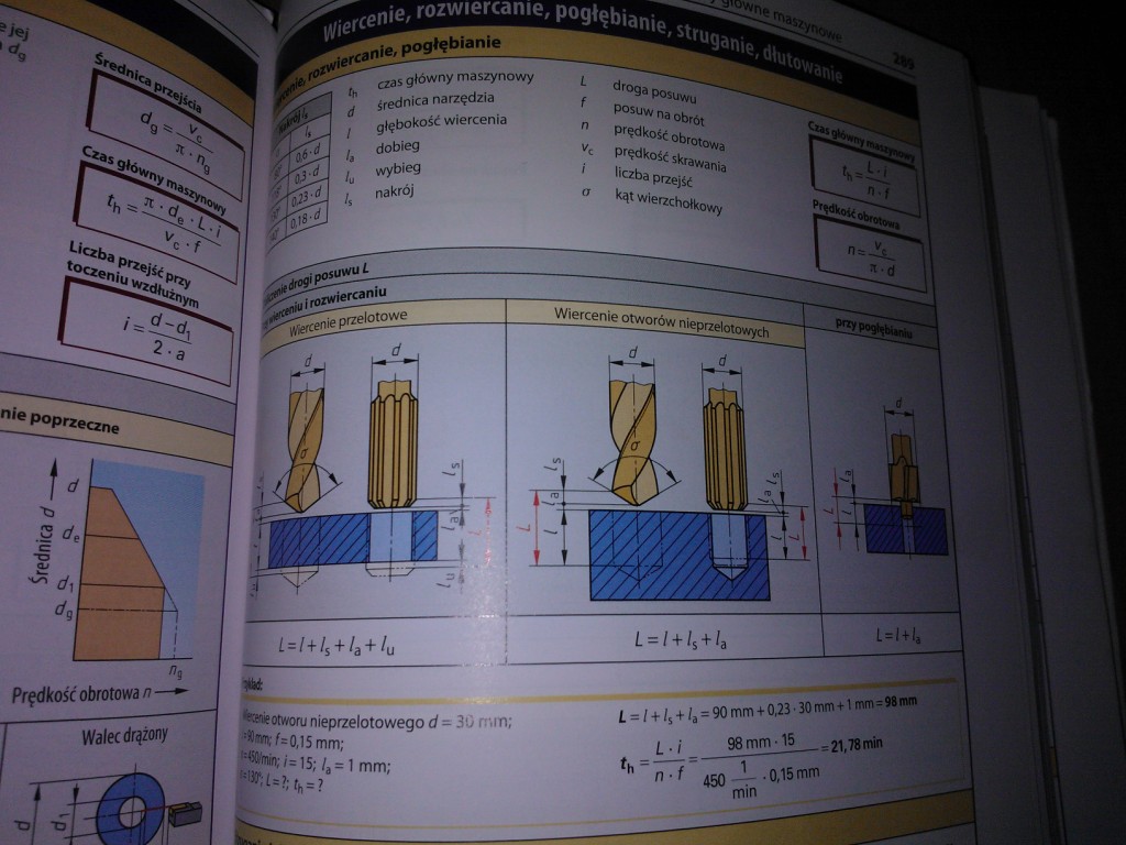

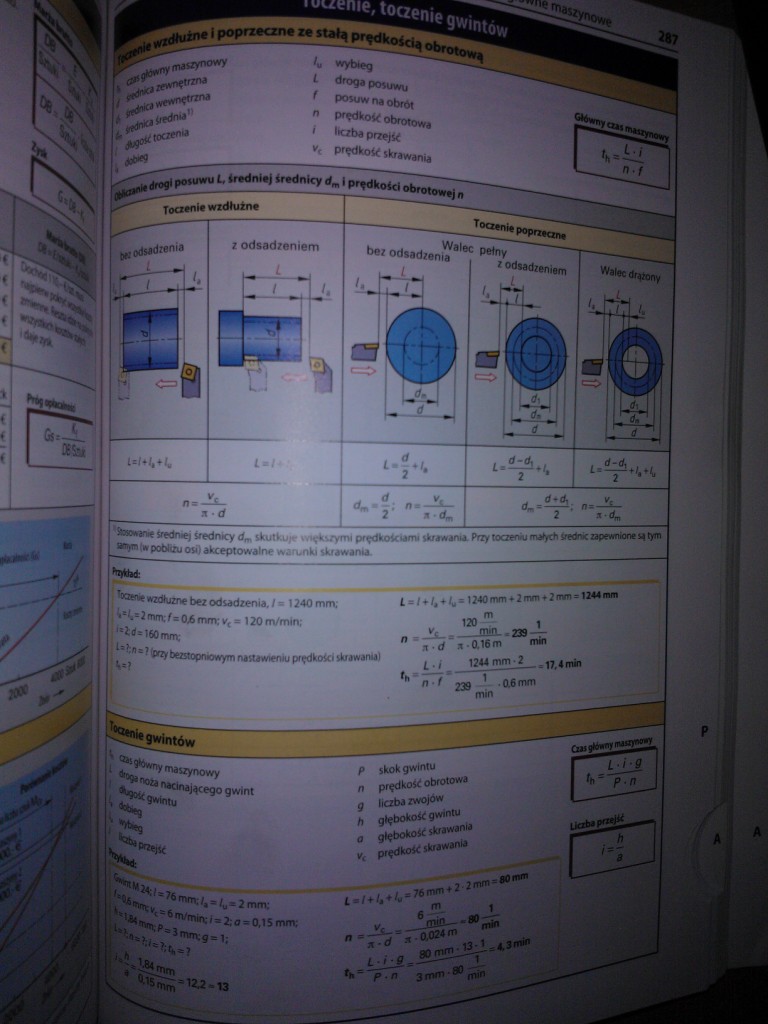

Re: Jak zmierzyć czas toczenia
Post napisał: Tomciowoj » 25 cze 2013, 18:38
__Alien__ pisze:Witam wszystkich. Czy jest może jakiś wzór, który umożliwi zmierzenie czasu, jaki potrzebuje tokarka na przetoczenie powierzchni na danej długości?
Może to coś pomoże:
Oczywiście to tylko teoria :???:
Przepraszam za jakość pstrykałem na szybko aparatem.
