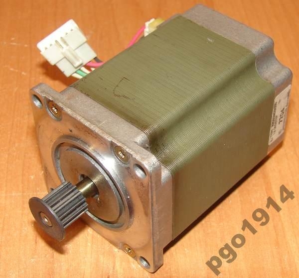

Post napisał: philut » 23 lis 2013, 12:35
Witam, mam zamiar zdjąć koło zębate z osi silnika krokowego. Zastanawiam się czy ktoś z was już próbował i ma jakieś dobre rady żeby się nimi podzielić. Znalazłem już podobny wątek pod tym adresem:
link
ale jak sam autor opisuje jest to metoda lekko inwazyjna i naraża oś na uszkodzenie. Jak wy sobie radzicie z tym problemem? Silniki z których chce się pozbyć zębatki wyglądają tak:Obrazek
Czekam na wasze propozycje i pozdrawiam!

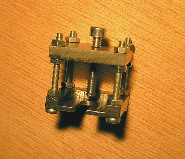

Post napisał: grg12 » 23 lis 2013, 23:29
Zmajstrowałem sobie z kawałka płaskownika i paru śrubek taki ściągacz:
tuxcnc
Posty: 9812
Post napisał: tuxcnc » 24 lis 2013, 07:01
grg12 pisze:Zmajstrowałem sobie z kawałka płaskownika i paru śrubek taki ściągacz:
Ja mam prawie dokładnie to samo, tylko spawane.
Po prostu zamiast śrub ściągających płytki jest kawałek ceownika zimnogiętego 40x40x3.
Śruba jest zwykła M12 w klasie 8,8, chociaż lepsza by była drobnozwojna.
W śrubie jest kawałek nieprzelotowego otworu wzdłuż osi i tam wkładam kawałek twardego pręta ø6.
Ściągnąłem tym wiele kół z silników i na żadnym nawet śladu po tej operacji nie ma.
Zwykłym ściągaczem spróbowałem raz.
Kółko było z żeliwa, ściągacz spadł, ząbki się wykruszyły i to tak perfidnie, że za drugim razem już nie było za co złapać.
Te kółka warto sobie zatrzymać, one faktycznie są zwykle z drukarek, więc w każdej chwili może się okazyjnie trafić do nich pasek i coś fajnego można zmajstrować ...
