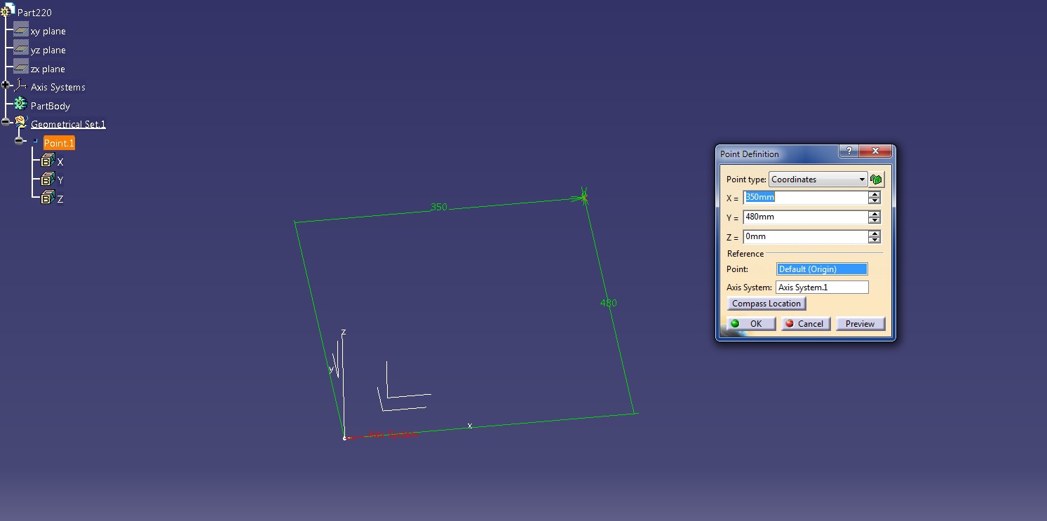

Mam zdefiniowane współrzędne punktu i kierunek wektora.
Z punktem nie ma problemu, z definicja wektora i owszem.
W NX nie ma problemu, w Catii i owszem.
Więc współrzędne punktu:
x350
y480
z0
definicja wektora jest dana:
nx0,999
ny-0,35
nz0,021
Jak w Catii zdefiniować taki wektor?
Jak zdefiniować kierunek wektora
qba3

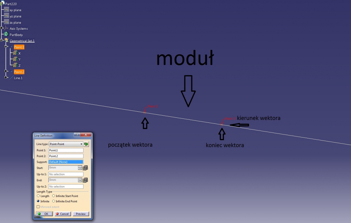

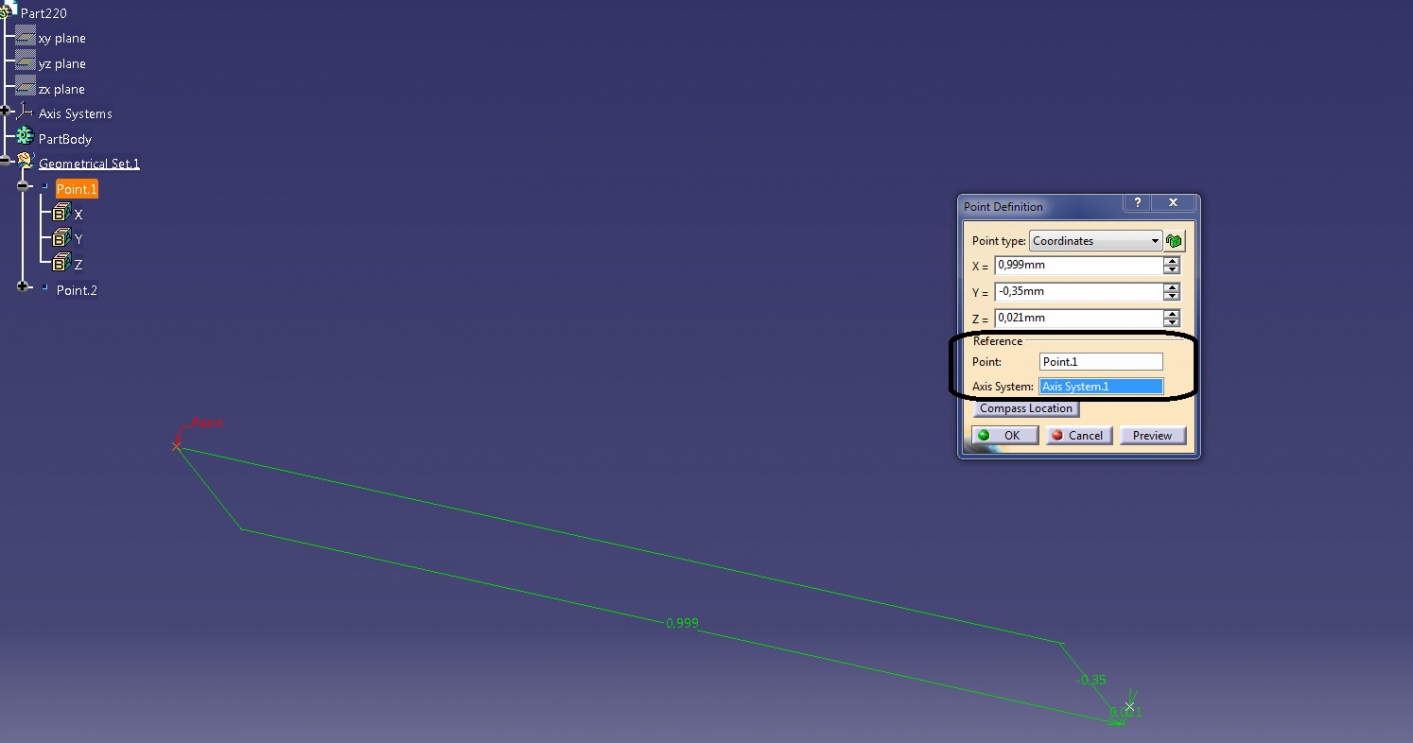

Wektor chodzi Ci po prostu o linie? opoczątku w twoim punkcie i kierunku definiowanym przez ten twój wektor, to robisz tak:
Klikasz na Line
Zmieniasz na Point-direction
w polu point PPM i dajesz create point i wpisujesz wsp.
w polu direction PPM i wybierasz Component i wpisujesz swoj wersor kierunkowy:
i rysuje Ci linie o założonej przez Ciebie długosći...
mam nadzieje, że pomogłem
