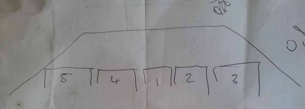

szef chce zeby zrobic najpierw obrobke zgrubna w 5 ruchach w ten sposob:

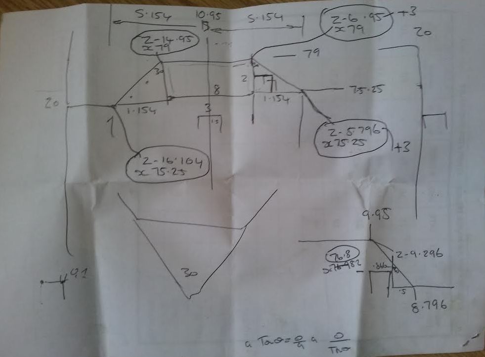

a potem przejscie wykanczajace i tu jest skan z jego wyliczen

solaris pisze:szef chce zeby zrobic najpierw obrobke zgrubna w 5 ruchach w ten sposob:
Jak dla mnie 5 ruchów to lekka przesada ... , ja zrobiłbym ich mniej.
Generalnie gość dobrze kombinuje ....

WZÓR pisze:ja zrobiłbym ich mniej.
Nie znamy szerokości noża, ale to może być np. 2 mm, a więc na 10 milimetrowe wybranie będzie 5 ruchów. Szef prawdopodobnie, jak niektórzy, jest przyzwyczajony do tego, że takie duperele pisze się z łapy bezpośrednio i dlatego tak narysował.

szerokosc noza 3 mm
ja dopiero zaczynam przygode z CNC i wielu rzeczy nie wiem
dobrze sobie radze z gwintami a gorzej mi idzie z wymyslnymi podcieciami
[ Dodano: 2015-10-25, 15:18 ]
tu gdzie pracuje mamy juz gotowe programy a jak nie to musze sam cos napisac. Kazdy tu jest programista ustawiaczem i operatorem w jednej osobie. Ja robie najprostrze rzeczy.
... znamy.
...wiem ze musze uzyc narzedzie do rowkowania, mam takie o szerokosci 3mm ...
@solaris - trzeba to zrobić tak jak @jasiu... podpowiedział;
...ale w programie uwzględnić 2 krawędzie tnące. D1 do wewnętrznego kąta 30 stopni i D2 do wykonania kąta od strony imaka. ...
Kod: Zaznacz cały
O55555
G28 U0
G54
T0101
G50 S960
G96 S120 M4
G00 Z10.
X73.
Z-7.
G01 X78.7 F0.04
G00 X73.
Z-10.
G01 X78.7 F0.04
G00 X73.
T0110
G00 Z-15.
G01 X78.7 F0.04
G00 X73.
Z-12.
G01 X78.7 F0.04
G00 X73.
Z-16.154
G01 X75. Z-16.154 F0.04
X79. Z-15.
Z-12.
G00 X73.
T0101
G00 Z-5.845
G01 X75. Z-5.845 F0.04
X79. Z-7.
Z-10.
G00 X73.
Z10.
G28 U0
M30
http://zapodaj.net/6b8f651664793.bmp.html
p.s.
Program bez G41 / G42 .... , ale mam nadzieję , że Twój szef nie zauważy. :grin:
