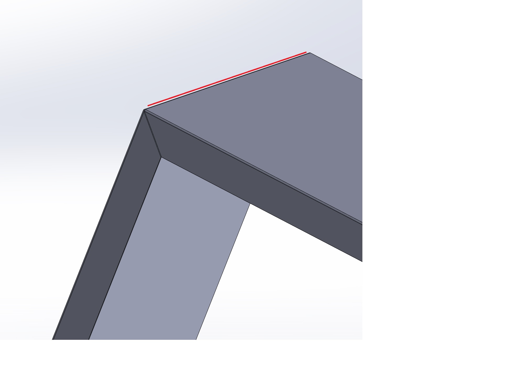

Jak takie gięcie wygląda w praktyce? gięcie po czerwonej linii tylko trzeba to trochę "przegiąć" raz sprężystość blachy, dwa przy prawie 90 stopniach będzie blokowała ścianka

Zwykle nie projektuje się podwójnych zagięć na 0 - pomiędzy jednym a drugim skrzydełkiem zostawiasz np 0.3mm
Doginasz na 88 stopni i jak wróci te 2 stopnie to będzie OK.
Swoją drogą to z zamieszczonego rysunku wygląda na to, że ręką dogniesz przy spawaniu
