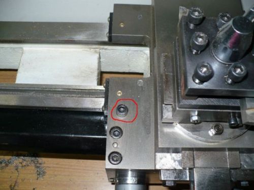

Witam .
Kupiłem wczoraj odpowiednik Nutool, t.j LD 550....cena dość przyzwoita , ale instrukcja zadna , trzy kartki o niczym .Mam pytanie . Jak zablokować sanki główne na łożu. kiedy chcę coś podtoczyć wzdłuznie tylko sankami z imakiem . Jak nie są zablokowane to się odsuwają samoczynnie . I jeszcze jedno: czy włączanie samoczynnego posuwu supottu jest mozliwe w czasie przcy tokarki? Zgóry dziękuję i pozdrawiam

Od strony uchwytu tokarskiego na łożu powinna być śruba ampulowa, ona służy do blokady suportu.
Wączanie posuwu wrcz wskazane podczas ruchu.

Post napisał: jurand5151 » 16 mar 2009, 14:24
o wlaczaniu posuwu srubą pociagową juz wiem .......ale nie mogę nic wypatrzyć do blokady suportu na łozu.Jest co prawda śruba imbusowa od strony uchwtu, ale nawet dokręcenie jej do oporu nie powoduje blokady.

Post napisał: ALZ » 16 mar 2009, 15:08
Zatem nie pozostaje Ci nic innego jak zdjąć suport z łoża i sprawdzić dlaczego tak się dzieje

Post napisał: jawor4x4 » 19 mar 2009, 20:13
witam. mam ten sam problem z zablokowaniem sanek głównych. piszecie o srubie imbusowej. czy chodzi o śrube na załączonej fotce zaznaczonej na czerwono???

Post napisał: adam Fx » 19 mar 2009, 21:09
myśle że o nią .. umnie jak dokrecę to wzrasta opór ale miema mowy o blokowaniu

Post napisał: jawor4x4 » 19 mar 2009, 21:21
adam Fx pisze:myśle że o nią .. umnie jak dokrecę to wzrasta opór ale miema mowy o blokowaniu
to tak samo jak u mnie. niemam pojecia jak zablokowac sanki.

Post napisał: ALZ » 19 mar 2009, 21:48
U mnie wystarczy lekko dokręcić i nie ma mowy aby ruszyło suport.
Trzeba sprawdzić czy listwa z dołu łoża jest do końca docięta.

Post napisał: m.j. » 27 sie 2009, 14:29
U mnie trzeba tą śrubkę dokręcić i suport blokuje się bez problemu

Post napisał: Rayford » 27 sie 2009, 21:20
Blokada suportu zazwyczaj w tokarkach jest na płaskiej prowadnicy łoża w tylnej części po prawej stronie suportu, od spodu powinna być dźwignia/pokrętło, nie wiem jak w twojej ale sprawdź ...
