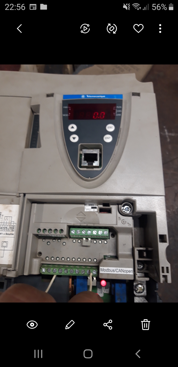

Jak mwm dwa falowniki uzywki tego modelu jak w tytule.
Na 1.
Nie moge ustawic wysterowania przez wejscie cyfrowe.
Falownik poprzez autotuning nie ustawil wartości parametrow silnika 4kW.
Wszystko trzeba wpisywać na piechote, druga sprawa ustawilem zworke na source czyli sterowanie +24 V, i wejscie LI1 w systemie dwuprzewodowym zwiwram i widze tylko 0.0 nic sie nie kreci dlaczego ?
Mam ustawiona wartosc CHCF na IO
W CTL ustawilem Cd1 na Ter
Wartosc rFC ustawiona na FR1
Prosty start tez nie działa.
Silnik sie nie rusza, co robie zle ?
2.Na drugim falowniku, wlaczylem go bylo rdy.Wylaczylem i po jakimś czasie wlaczylem to wywalilo blad obwodu mocy SCF4.
Co teraz?

Programowałem kilka takich falowników - bardzo fajny i prosty w konfiguracji falownik.
Ściągnąłeś z neta dokumentację do niego? Jakie parametry zmieniłeś? Na jakie wartości? Pracowałeś z dokumentacją czy zmieniałeś parametry "na czuja"?
Falowniki na pewno są sprawne?
Osobiście nigdy nie korzystałem z autotuningu, zawsze wpisywałem parametry silnika na piechotę, nie ma tego dużo. Nigdy nie miałem z nimi żadnego problemu.
Lukas4567 pisze:systemie dwuprzewodowym zwiwram i widze tylko 0.0 nic sie nie kreci dlaczego ?
Bo system dwuprzewodowy dotyczy tylko załączania / wyłączania obrotów silnika, tak czy tak musisz mu zadać jakąś wartość obrotów potencjometrem / przez protokół komunikacji / parametrem.

Czyli musze podlaczyc jeszcze potencjometr?
Nie moge zadawsc wartosci strzalkdmi bislymi gora dól?
Czemu w tym drugim falowniku wyswietkabsie migajacy blad SCF4 ?

Lukas4567 pisze:Czyli musze podlaczyc jeszcze potencjometr?
We wszystkich aplikacjach, jakie robiłem potencjometr był. Nie chce mi się kopać instrukcji żeby poczytać czy da się zrobić to bez niego.
Lukas4567 pisze:Czemu w tym drugim falowniku wyswietkabsie migajacy blad SCF4 ?
Niestety rozładowały mi się baterie w szklanej kuli więc nie będę w stanie zgadnąć.
Odłącz wszystko od falownika, podłącz tylko zasilanie i włącz napięcie. Jeśli wtedy wyświetli błąd obwodu to prawdopodobnie jest uszkodzony moduł mocy.

w Fr1 przestaw AI1 na LCC żeby zadawać prędkość z terminala zamiast zew potencjometru
