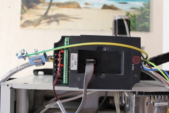

Załączam fotkę jak kazał połączyć falownik+ekranowany kabel+uziemienie.. niestety nie pomogło. Chyba jednak płyta główna robi cyrki, frezarka działa bez włączonego wrzeciona.
Czyli startuje sobie Gkod i przechodzi bez problemu.
Więc może najlepiej połączyć osobno falownik+wrzeciono, ale trzeba zmienić ustawienia i tu mam problem... hmm

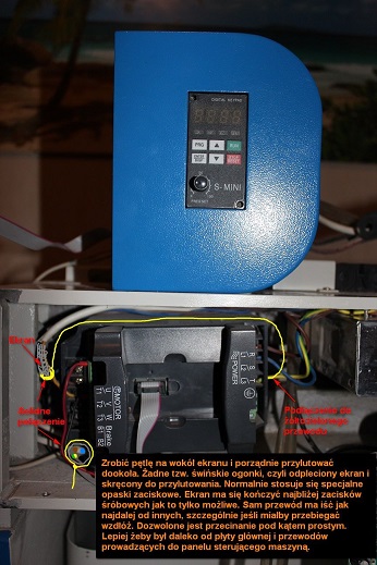

Widzisz dla Ciebie to nie istotne fakty, a ja co mail - piszę o rozdzieleniu przewodów. To nie może tak sobie radośnie wisieć. Uziemienie, którym idą zakłócenia nie może przebiegać przy przewodzie, który idzie do płyty głównej. Musisz to wszystko odseparować, a przede wszystkim spróbować załączyć wrzeciono niezależnie od płyty głównej z odpiętymi przewodami idącymi z falownika do płyty. Jak to zrobić, trzeba wyczytać w dokumentacji falownika, bo jak ma ustawione zadawanie prędkości z programu, to go nie ruszysz zwierając przewody. Chyba, że robisz coś inaczej niż opisujesz, bo ja widzę tam tylko 2 przewody załączane przekaźnikiem. Włącz miernik w trybie badania zwarcia ("pikacz") i podłącz do przewodów idących z płyty do falownika (czarny i czerwony). Załącz program i sprawdź czy miernik piszczy (w momencie kiedy powinno wystartować wrzeciono). Napisz tu o efekcie tego doświadczenia.relaxxis pisze:Załączam fotkę jak kazał połączyć falownik+ekranowany kabel+uziemienie.. niestety nie pomogło. Chyba jednak płyta główna robi cyrki, frezarka działa bez włączonego wrzeciona.

'Nie wisi radośnie kabel uziemienia jest 5 cm od czerwonego i czarnego przewodu biegnącego do płyty głównej... za mało? . sorry ale ile mam być cm ?
Kable zasilające od falownika do zasilacza są 20cm od płyty głównej.
"Musisz to wszystko odseparować, a przede wszystkim spróbować załączyć wrzeciono niezależnie od płyty głównej z odpiętymi przewodami idącymi z falownika do płyty"

Potencjalnym źródłem zakłóceń jest również widoczny na zdjęciu
sposób połączenia ekranu z uziemieniem, tzw. świński ogonek,
działający jak antena...

Co z tego jak przewód od uziemiania zwisa obok przewodu załączającego wrzeciono (5 cm to jest żart). Trudno jest mi Ci pomóc, bo bagatelizujesz sprawę. Wynika to nie ze złej woli, ale z tego, że nie znasz się na tym. Walka z zakłóceniami to trudna sprawa i nie jeden zawodowiec się na tym wykłada. Receptą na sukces jest zmontowanie sterowania zgodnie z zasadami na początku. Jak się tego nie zrobiło lub chińczyk tak zrobił i pojawiają się problemy to kluczem jest działanie kompleksowe. Trzeba wykluczyć wszystkie potencjalne źródła problemów. Ja tak robię i jeszcze mi się nie zdarzyło, aby moje sterowanie źle działało lub naprawa u kogoś nie przyniosła efektu. Nie umiem Ci pomóc, bo nawet jak zaekranujesz cały falownik to nie będę miał pewności czy zrobiłeś to dobrze. Często tak jest, że klient dzwoni z problemem i dałby się poćwiartować za to, że jest wszystko podłączone jak należy, po czym na miejscu okazuje się, że jest zupełnie inaczej i zdziwienie, że takie szczegóły mają jakieś znaczenie.relaxxis pisze:Kable zasilające od falownika do zasilacza są 20cm od płyty głównej.

Rozumiem, że chcesz pomóc, ale precyzja wyjaśniania jest istotna...
"Co z tego jak przewód od uziemiania zwisa obok przewodu załączającego wrzeciono (5 cm to jest żart). "
- rozumiem, że przewód załączający wrzeciono to ten czerwony i czarny, bo niebieski i brązowy są to "zasilające" na 220V.
Na zdrowy rozum nie da się oddalić obu przewodów, bo są przymocowane obok siebie w falowniku. uziemienie ekranu przewodu do wrzeciona miało być jak najbliżej zacisków falownika, aby osłaniać, ale wówczas jednocześnie przybliża się do miejsca przykręconych przewodów czerwony/czarny, bo są montowane obok siebie, mniej niż 5cm.
przesyłam fotki, więc ćwiartowanie nie wchodzi w grę....
załączyłem też twoj opis na mojej fotce, chyba mam podobnie połączone...

Wyrażam się precyzyjnie, tylko nie mam czasu i chęci pisać wykładu na temat każdej sprawy, a to byłoby konieczne, żeby kolega sobie na miejscu poradził. Nie mogę z kolei napisać samouczka w 3 krokach, bo to nie jest prosty temat, mogę tylko naprowadzać. Reszta należy już do Ciebie.relaxxis pisze:Rozumiem, że chcesz pomóc, ale precyzja wyjaśniania jest istotna...
Ja twierdzę, że się da. Normalnie falownik się przykręca do uziemionej blachy, na niej przypina przewody, wejście zasilania, wyjście do wrzeciona. Tu wszystko wisi i w dodatku obok przewodu sterującego. Przewód do wrzeciona powinien schodzić do dołu, a przewód sterujący do góry. Poza tym podłączyłeś to uziemienie jakoś odwrotnie. Prąd sobie popłynie tak jak trzeba, ale przy okazji masz gratis antenkę nadającą zakłócenia. Podłącz to od właściwej strony, przewód uziemienia ułóż pod falownikiem. Na moim rysunku specjalnie nie narysowałem tego przewodu w linii prostej (tak jak to podłączyłeś)relaxxis pisze:Na zdrowy rozum nie da się oddalić obu przewodów, bo są przymocowane obok siebie w falowniku. uziemienie ekranu przewodu do wrzeciona miało być jak najbliżej zacisków falownika, aby osłaniać, ale wówczas jednocześnie przybliża się do miejsca przykręconych przewodów czerwony/czarny, bo są montowane obok siebie, mniej niż 5cm.
Narysowałem co z czym połączyć. Napisałem, też że ma być to rozdzielone od przewodów sterujących.relaxxis pisze: przesyłam fotki, więc ćwiartowanie nie wchodzi w grę....
To nie jest takie oczywiste. Frezarka pracuje idealnie, bo falownik nie pracuje. Prosiłem już wcześniej o to, abyś włączył falownik ręcznie (za pomocą kabelków z płyty), ale mówiłeś, że to nie działa i tu mi coś nie gra. Skoro mach tylko załącza to wrzeciono, to nie ma bata, po zwarciu, kabelków musi startować (dokładnie to samo robi przekaźnik na płycie). Gdybyś to zrobił, to wiadomo by było, czy problemem są zakłócenia idące po tym przewodzie, czy falownik tak sieje, że trzeba inaczej podejść do tematu. Pisałem odłącz te przewody od płyty i zewrzyj je z dala od płyty. Najpierw zrób to po prostu i zobacz co się dzieje z wrzecionem, a potem to samo przy włączonym programie.relaxxis pisze:Ale zostawmy wszystkie personalne uwagi i dywagacje na boku, bo i tak doszedłem do wniosku, że lepiej połączyć osobno falownik+wrzeciono z osobnego zasilania.. i wyeliminuję wszelkie możliwe zakłócenia z falownika...

Sprawdziłem w instrukcji. Zwarcie przewodów czerwonego i czarnego musi uruchomić wrzeciono. Tak masz to podłączone, więc nie ma regulacji prędkości z mach-a. Zawrzyj te przewody odłączone z płyty bez programu, a potem przy włączonym programie i sprawdź czy się wiesza. Tylko odsuń się z przewodami od płyty i nie zbliżaj do niej rąk (podczas eksperymentu).
