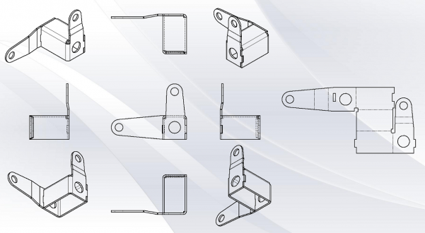

Zwracam się do Was z wielką prośbą o pomoc w określeniu rodzaju obróbki wstępnej potrzebnej do wykonania dźwigni kątowej załączonej niżej na zdjęciu. Jestem studentem politechniki poznańskiej i muszę zaplanować proces obróbki danego elementu. Szkopuł polega na tym, że proces nie może generować więcej niż 50% odpadu z półfabrykatu po uwzględnieniu naddatków. No i kolejny haczyk w tym, że element nie jest spawany (w przeciwieństwie do tego na dokumentacji), lecz jednolity.
Ze swoim problemem byłem już u doktora, który prowadzi zajęcia z podstaw konstrukcji maszyn. Niestety powiedział mi, że nie może mi pomóc, bo nie wie jak to zrobić. Generalnie był zdziwiony, że ktoś coś takiego mógł mi zadać.
Co do moich przemyśleń: wydaje mi się, że najprościej byłoby wykonać obróbkę plastyczną zamówionego półfabrykatu o zbliżonym kształcie do pożądanego wyrobu. Byłoby to kucie matrycowe na prasie. Matrycę opłacałoby się wykonać, ponieważ produkcja elementu wynosiłaby 5000 elementów/miesiąc. Ale też nie po to zamieszczam tutaj post aby odpisywać samemu sobie : )
Aha no i odpada odlewanie ze względu na materiał (C45).
Czekam na propozycje i z góry dziękuję bardzo za odpowiedzi.

Zrobiłbym jak na pierwotnym rysunku, czyli konstrukcja spawana. Obróbka wiórowa po spawaniu.

Twoj prowadzacy bardzo nie lubi technologii spawalniczych (mozliwe ze ich nie rozumie) bo jest to idealna technologia dla takiego elementu, proces automatyczny ... zwlaszcza ze oryginalne spawy to pachwiny wiec moznaby niewielkim dodatkowym nakladem pracy wykonac w ich miejsce doczolowe spawy i otrzymac bardzo solidny produkt.
Nie chcesz stosowac odlewania ok.
Odnosnie obrobki plastycznej, moglbys zaczac od walka diam 60mm i dlugosci 100mm z dodatkiem na te dwa ramiona, zaczac od ich wygiecia we wlasciwym kierunku ( najlepiej po wstepnym podgrzaniu tego walka indukcyjnie , wszystko przesuwa sie oczywiscie na rolkach ),
nastepnie po zgieciu na np prasie krawedziowej nastepuje umieszczenie elementu w prasie i odkuwanie ( mozna sprobowac swobodnie ) tych ramion, na koniec finalnie w matrycy.
Po skonczeniu odkuwania wiercenie i chyba sa tam jakies fazki.

Przy tej ilości trzeba to odkuć matrycowo, wcześniej ustalić gdzie mogą być skosy kuźnicze a gdzie trzeba obrabiać i po problemie.

1. Operacja : zadzwonic do hurtowni stali i zamowic 6 metrowe prety okragle o srednicy 60mm :)
2. Operacja zaladowac na rolki i ustawic na pile, np tasmowej albo ramowej ogranicznik na djamy na to 200 mm ( 100 + 50 + 50 na ramiona ),
3. Ciac na pile i odkladac na wozek albo na jakies rolki ktore to wszystko przesuna przez ogrzewnice indfukcyjna a nastepnie tak zagrzany material wpadnie na kucie.
Acha, gdzies miedzy operacja 2 a 3 powinno byc to zagiecie na prasie krawedziowej
Zgrzewanie jest forma spawania ! ( klejenie tez zalicza sie do tej samej rodziny laczenia elementow co zgrzewanie i spawanie ).
Moznaby to wykonac z toczonych elementow ( walek, jedno ramie,. drugie ramie, i wszystko razem skrecac na gwint albo zrobic ciasne pasowanie i metoda rozgrzania - material sie rozszerza i ozna zalozyc ).

InzSpawalnik - ale co ty chcesz odginać na prasie z tych wałków fi60?
Może prędzej kupić grubościenny profil o przekroju kwadratowym, dać go na laser do profili (potocznie zwany 3D) - usunie on zbędny materiał tak by pozostał profil o długości nieco mniejszej niż 100mm i pojedyncze ściany będące ramionami z otworami z naddatkami - wtedy te ramiona zaginać na prasie.
Do wewnątrz profilu wbić ciasno dopasowane płytki kwadratowe z wycięte z grubszej niż profil blachy z otworami z naddatkiem.
Rozwiercać wszystkie otwory do H7.
Albo zagiąć takie coś wycięte z blachy:
