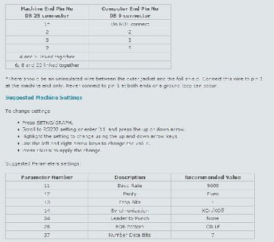

Drodzy koledzy,
Frezarka Haas VF2 w ogóle się mnie nie chce słuchać.
Chcę wrzucić program przez port USB- dowiaduję się, że opcja USB nie została wykupiona i okres 200h testowania przepadł bezpowrotnie.
Pozostaje port RS232, ale obawiam się, że i on jest chroniony- możliwe?
Jeżeli port jest dostępny to jak mogę transmitować dane? Muszę wykonać kabel zgodnie z schematem łączenia przedstawionym w instrukcji czy mogę zakupić kabel USB-DB25? (najmniejsza linia oporu, ale sam jestem prawie pewien, że to się nie uda-zapytać mogę).
Coś mnie podkusiło aby zajrzeć do szafy sterowniczej i moim oczom ujawnił się PRZENOŚNY DYSK TWARDY poklejony taśmą(podstawowe narzędzie inżyniera,aż do USA dotarło). Ale nie do tego zmierzam, czy ten dysk mogę odłączyć i znaleźć katalog z programami i tam wrzucić swój program? (Jeżeli tak to jaki to katalog).
Idąc za kabelkiem dysku natrafiłem na poklejoną taśmą kostkę (nie wiem co w środku bo cała zaklejona taśmą) ale z niej wychodzi sympatyczne złącze USB (męskie) coś z tym mogę wyczarować?
Mam program z Esprita liczący 50 tysięcy linijek, do świąt wielkanocnych 2017 tego nie przepiszę!
Ratujcie :oops:
Proszę o wyrozumiałość, uczę się- dziękuję z góry za pomocne odpowiedzi!

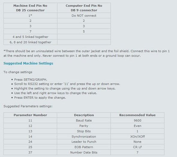

polutuj kabel rs232 według instrukcji, port ten nie jest chroniony czy blokowany, to tylko parę zł i kilka minut zabawy lutownicą, programów do przesyłu danych pełno na necie, pamiętaj żeby mieć te same ustawienia portu w maszynie i pc, tu przykład:

Post napisał: Przemek92 » 23 sty 2016, 16:09
Dziękuję za informacje, że port RS232 nie jest blokowany. Kabel przygotuję, na pewno się może przydać w przyszłości. W laptopie nie posiadam portu RS232- jedynie standardowe USB,HDMI...czy dzięki tym portom mogę połączyć się z maszyną? Jakiś konwerter z USB do RS232? Dokładniej mówię o takim rozwiązaniu: http://botland.com.pl/konwertery-usb-ua ... -db25.html Ewentualnie jak rozwiązanie nie jest pewne to zorganizuje jakiś sprzęt z portem RS232 :wink:

Post napisał: dance1 » 23 sty 2016, 18:01
z przejściówkami jest tak że jedne działają 2 nie, najpewniej uzyskać połączenie z maszyną za pomocą kompa z fizycznym portem i później testować przejściówki.

Post napisał: Przemek92 » 29 sty 2016, 16:53
Dzisiaj byłem na uczelni i udało mi się przesłać plik przez port rs232. Wykorzystałem samodzielnie wykonany kabel DB25<--->DB9. Do zapisu programu do pamięci użyłem programu Nlink, bardzo sprawnie sobie poradził, za co wielkie dzięki dlaWZÓR, bez Twojej pomocy to nie wiem co bym zrobił :mrgreen: Do trybu DNC użyłem programu DNC4U. Przez Nlink na pewno da się uruchomić program w trybie DNC, ale miałem mało czasu sam na sam z laptopem z portem RS232.
Problem transmisji został rozwiązany więc temat do zamknięcia. Teraz będę chciał uruchomić czwartą zapomnianą oś frezarki, więc znowu będę potrzebował waszej pomocy :twisted:
