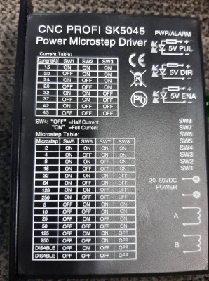

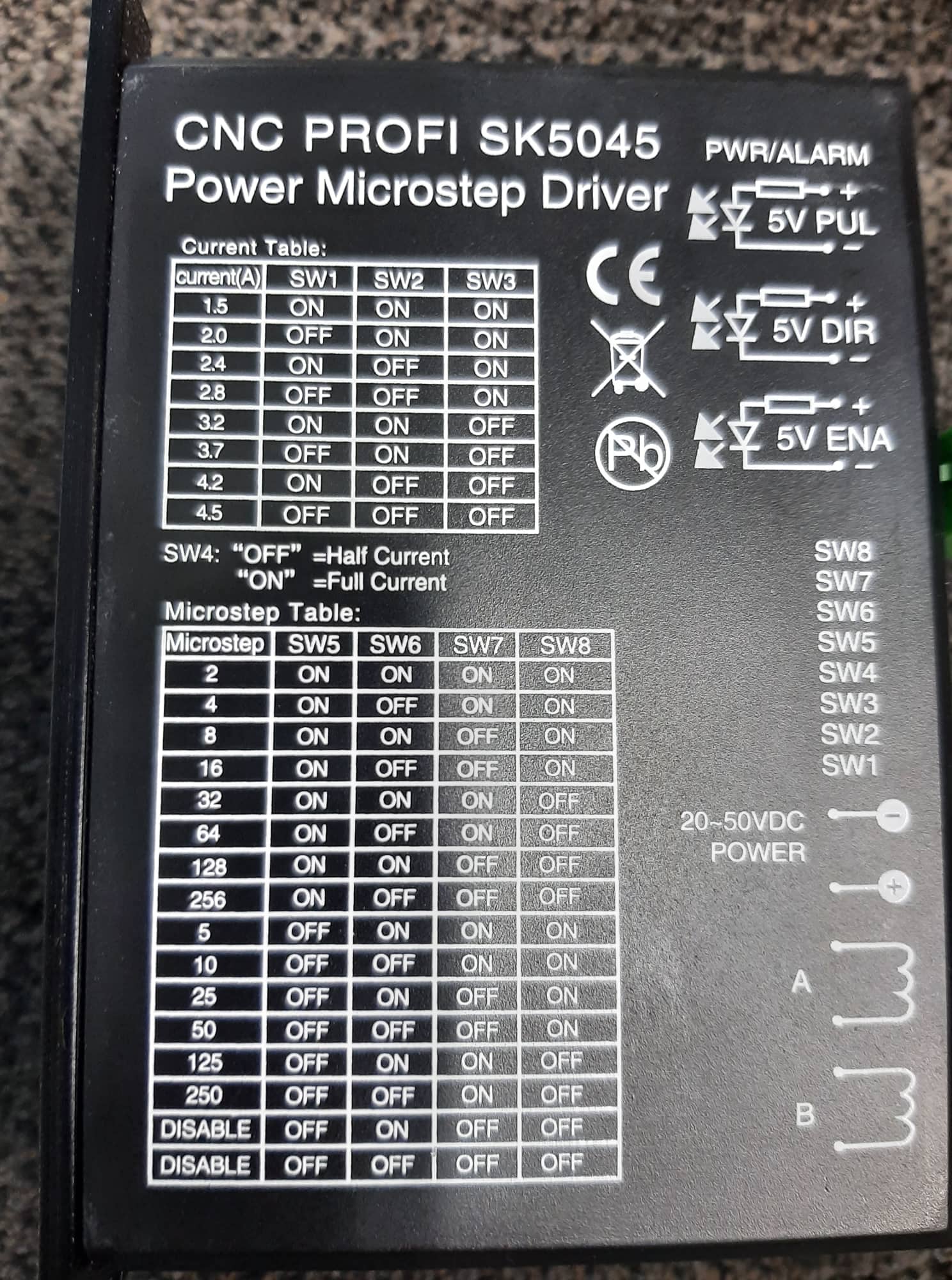

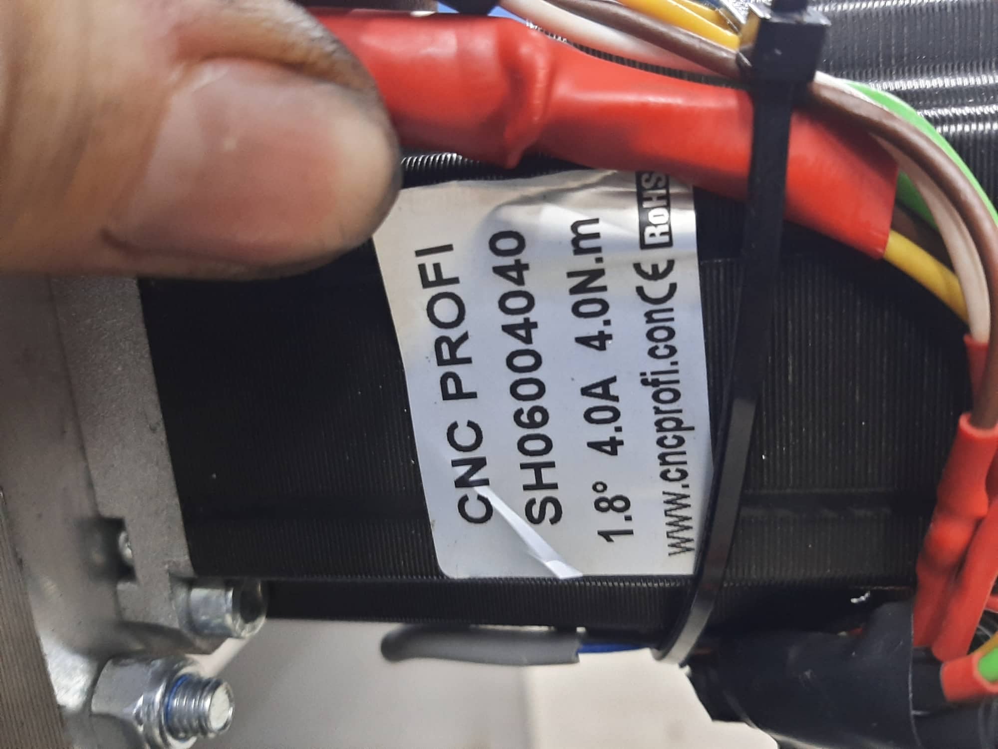

Witam może mi ktoś wytłumaczyć jak powinien być ustawiony sterownik do takiego silnika krokowego?

A ile potrzebujesz wycisnąć z niego niutonometrów i kroków na obrót?
No i jeszcze pod jaki zasilacz to podpinasz?

Prąd ustawiasz nie większy niż na silniku, zależy czy potrzebujesz całego momentu.
A microstep zależnie od potrzeb. To zależy od konstrukcji maszyny, potrzeb w zakresie prędkości i dokładności, a nawet wrażliwości słuchu ;)
Podaj przynajmniej o ile przesuwa się oś przy jednym obrocie.
