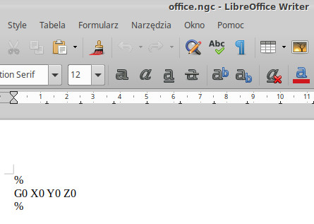

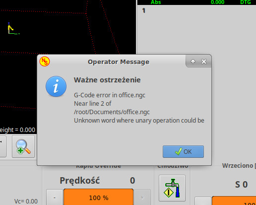

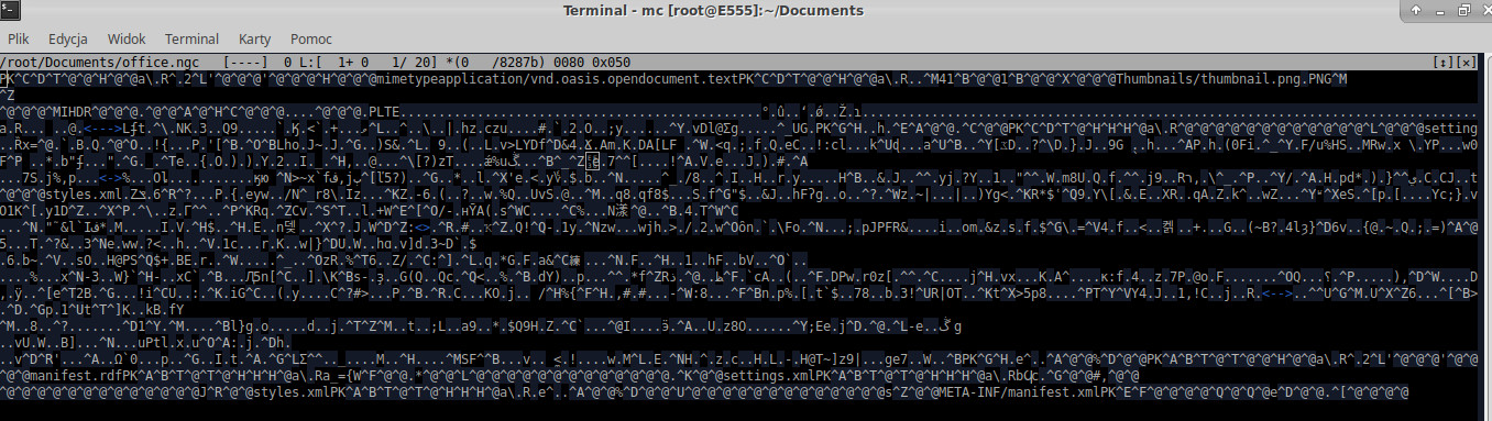

Post napisał: tuxcnc » 13 lip 2021, 13:54
Aby zakończyć temat wykonałem w ramach testu chyba najbardziej debilną rzecz w życiu : Obrazek
Plik zawierający trzy krótkie linijki ma osiem kilobajtów i wygląda tak :
Linuxcnc wywala się faktycznie na "drugiej linii" :
Jeżeli faktycznie o to chodzi, no to ręce opadają...

Co do drugiego napisanego przez Ciebie posta... cóż... nawet mi to na myśl nie przyszło... chyba każdy wie (a przynajmniej powinien), że pliki ODT, czy DOCX to w zasadzie wiele plików umieszczonych w zhierarchizowanych katalogach, na koniec potraktowanych ZIPem... zresztą nagłówek PK na jednym z zaprezentowanych przez Ciebie screenów mówi o tym najdobitniej.
Aha... taka informacja dla założyciela tematu... nikt nie broni pisać we "wrajcie" czy innym procesorze tekstu... po prostu należy wybrać opcję "Zapiszjako", lub "Eksportuj", oraz wskazać, że jako "tekst", "zwykły tekst", czy tym podobne... w każdym razie z rozszerzeniem ".TXT"
