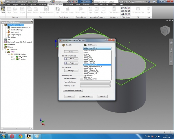

alekmoes
Posty: 7
Rejestracja: 29 mar 2013, 15:53
Lokalizacja: Kraków

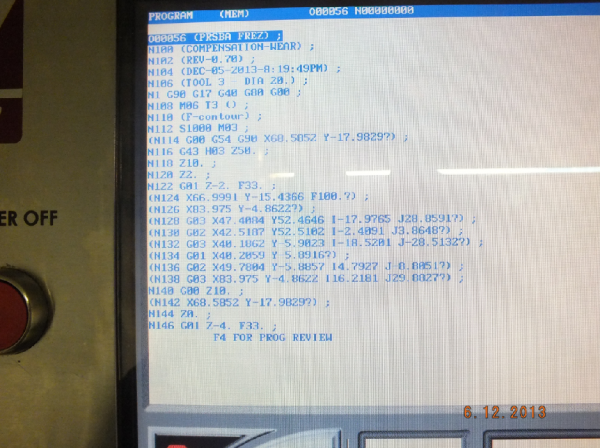

Post napisał: alekmoes » 08 gru 2013, 10:56
Całkiem nie źle mi idzie z rysowaniem w Inwentor dlatego zacząłem kombinować z inventoecam. Udało mi sie wygenerowac gkody na planowanie ale nie da sie ich prawidow skopiowac na maszyne - w czasie kopiowania pojawia sie alarma "Bad kode" program pojawia sie na liście w Memory ale niektóre wiersze sa w nawiasach z pytajnikami a nie powinny np wiersz odpowiedzalny za uruchomienie wrzeciona S2000.... dzwoniłem do Slida ale nic mi nie pomogli.
WZÓR
Posty: 8461
Lokalizacja: Oława
Post napisał: WZÓR » 08 gru 2013, 10:59
Wrzuć ten program do wglądu.

Post napisał: alekmoes » 08 gru 2013, 11:02
O00056 (PRÓBA FREZ)
N100 (COMPENSATION-WEAR)
N102 (REV-0.70)
N104 (DEC-06-2013-5:47:17PM)
N106 (TOOL 2 - DIA 63.)

[ Dodano: 2013-12-08, 11:07 ]
Tak wygląda program po otwarciu na maszynie
WZÓR
Posty: 8461
Lokalizacja: Oława
Post napisał: WZÓR » 08 gru 2013, 11:17
Jak wyżej napisałem ...... , po wrzuceniu programu na symulator robi ,,krzaczki''
http://zapodaj.net/27b52773a12ca.bmp.html
Po usunięciu ,,?" i ( ) powinno być OK.
,,?'' i ( ) usunięte .
Patrz niektóre wartości mają cztery cyfry po ,, , ''
Program po poprawkach poszedł.
http://zapodaj.net/080c17f185971.bmp.html
p.s.
Wygląda na to , że postprocesor do poprawy.
Mariusz.

Ale co może byc przyczyna tych "krzaczków"? Źle dobrany postprocesor? w Inventorcam wybrałem Haas ss 3x (SS- super spid 12000 boratów tyle mam, 3x - trzy osie tez sie zgadza).

Post napisał: WZÓR » 08 gru 2013, 11:41
alekmoes pisze:Ale co może byc przyczyna tych "krzaczków"? Źle dobrany postprocesor? w Inventorcam wybrałem Haas ss 3x ...
U siebie .... w Solid Cam też mam postprocesor do Haas .
...... nie napiszę ile razy był poprawiany. :mrgreen:
Kiedyś od Haas dostałem taką instrukcję .....
http://zapodaj.net/c988c9ece9ba8.jpg.html
zastosuj ją na maszynie - może pomoże.
Mariusz.
