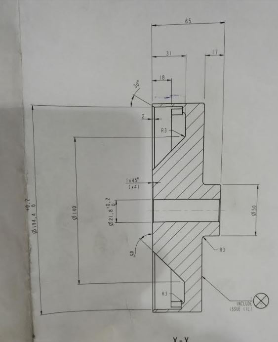

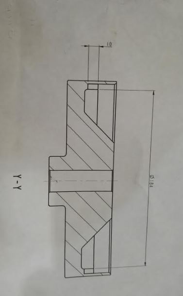

witam.
Mam wykonać takie coś:
ObrazekObrazek
Cały problem polega na tym że ta część jest z plasiku. Trzymanie tego w szczekach hydraulicznych nawet przy malym cisnieniu sprawia że owalność jest poza tolerancją.
Jak wy byście to zrobili?
może jest jakaś nowa metoda której nie znam.
W ilu operacjach powinienem wykonać ten detal?

Post napisał: mag999 » 31 sie 2016, 19:48
Ja bym to założył na trzpień i przykrecil dociskajac jakimś kapslem albo podkladka

Post napisał: solaris » 31 sie 2016, 22:00
ale czy mi sie opłaca robić trzpień dla 4 sztuk?
nie chce mi się...
jakieś inne pomysły?
mag999
Posty: 762
Post napisał: mag999 » 01 wrz 2016, 07:04
Trzpień to max pół godziny roboty. Przyda się może jeszcze.
Dostajesz rozwiązanie i marudzisz

Post napisał: CFA » 01 wrz 2016, 09:33
solaris pisze:ale czy mi sie opłaca robić trzpień dla 4 sztuk?
nie chce mi się...
Robi się trzpienie do 1 sztuki.
Inny pomysł, to zlecić komuś jak się nie chce.
