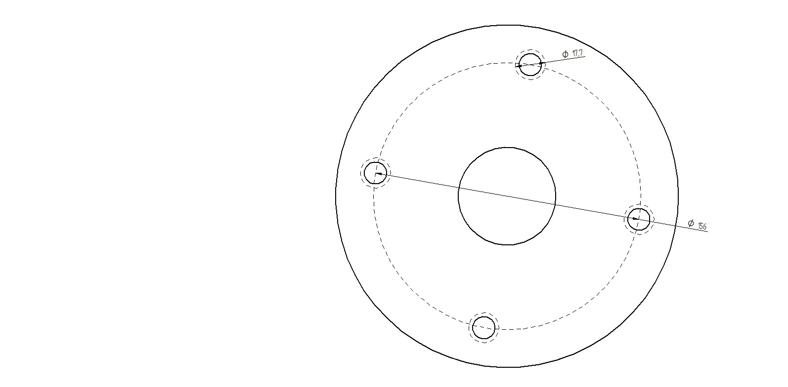

Jak to wykonac na tokarce z osia C
Post napisał: blasterpl » 10 mar 2017, 15:53
Czy ktoś z kolegów może pomóc w napisaniu G-kodu na frezowanie otworu na czole detalu , załączam rysunek. Otwór ø17.7 muszę wyfrezować (nie mam freza ani wiertla o takiej ø wiec wiercenie odpada).Moje sterowanie to NUM 750 wiec zapewne nikt nie pracuje na tym dziwadle ale jakiś Fanuc to już by było coś.Nie znam zasady takiej obróbki a eksperymentować na żywym organizmie to nie chce :wink:

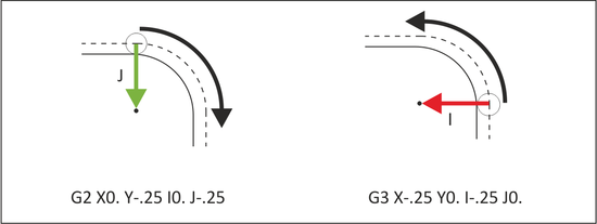

I i J to przyrostowe współrzędne środka okręgu. http://forum.cncprovn.com/attachment.ph ... 07&thumb=1
Możesz też zaprogramować przez podanie promienia łuku "R" ale wtedy musisz podzielić łuk na 2 części ponieważ programując tym sposobem łuk nie może mieć kąta wiekszego niż 180 stopni.

mateu5 pisze:I i J to przyrostowe współrzędne środka okręgu.
Walczyłem dziś cały dzień i nadal jestem w czarnej du*** :evil:
Skoro "I i J to przyrostowe współrzędne środka okręgu" to mój mały rozumek mówi ze one się nie zmieniają bo przecież zmienia się tylko ø otworu a nie położenie jego środka :???:
Steryd
Posty: 4768
Post napisał: Steryd » 11 mar 2017, 16:01
Tak, ale zmienia się "Twoje" położenie względem środka.

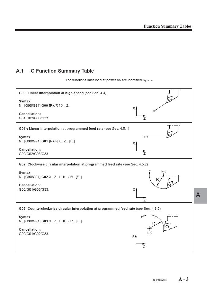

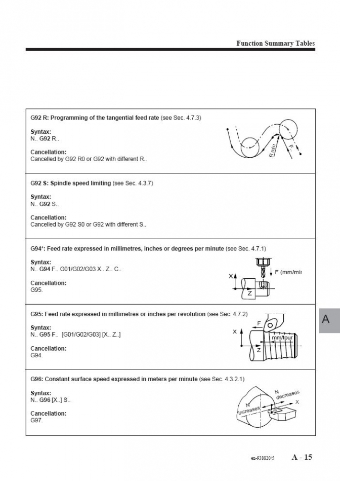

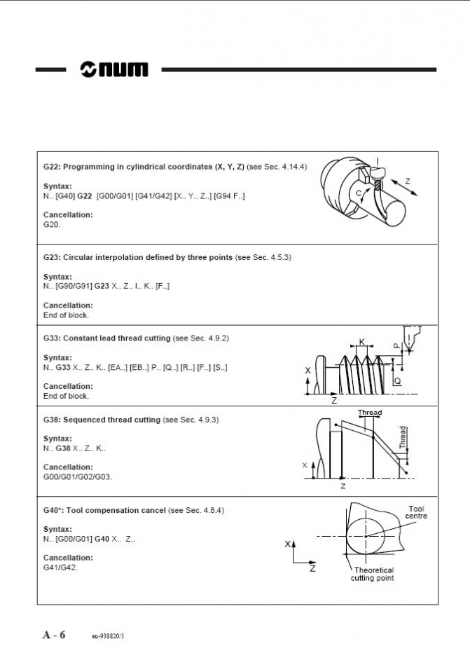

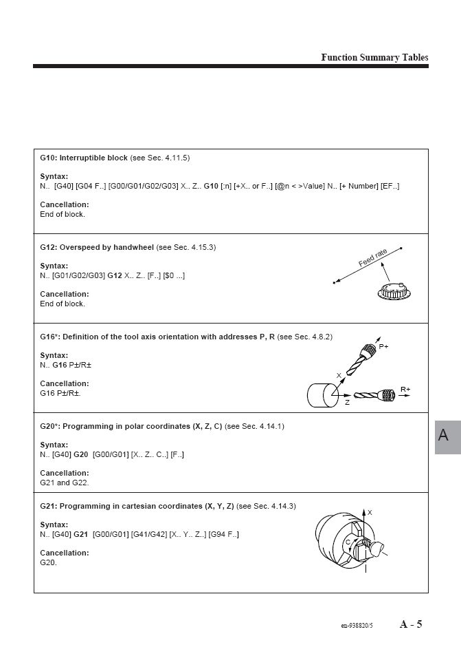

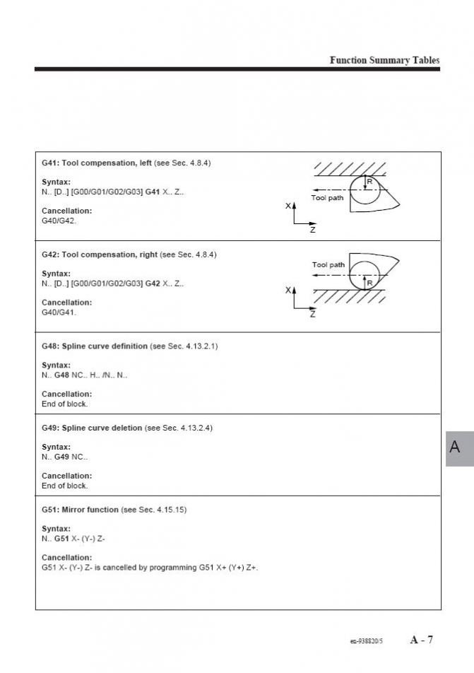

blasterpl
Posty: 1943
Lokalizacja: jelenia gora
Post napisał: blasterpl » 11 mar 2017, 18:19
Co wazniejsze G kody z NUM-a
ObrazekObrazek
ObrazekObrazek
WZÓR
Posty: 8567
Lokalizacja: Oława
Post napisał: WZÓR » 11 mar 2017, 20:09
Wygląda na to , że trzeba użyć cyklu G21
