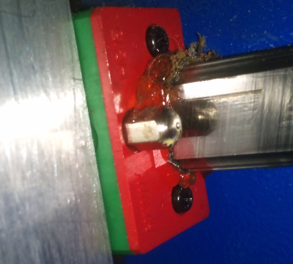

doradźcie czym to nasmarować. Mam smarownicę dźwigniową która ma końcówkę z takimi szczękami niestety tym nie daje rady.
Kalamitka ma jakieś 5-6mm.

Najprościej - zmienić kalamidkę.

Ja mam do takich kalamitek smarownice którą trzeba naciskać jak pompką od roweru z metalową rurką i smaruję bez problemu.

wózek hiwin HG15 a końcówka smarownicza NO.34310002, jeżeli możecie polecić jakąś smarownicę z odpowiednią końcówką do tego to będę zobowiązany.

Zainwestowałem w taki zestaw i jakoś dało radę
