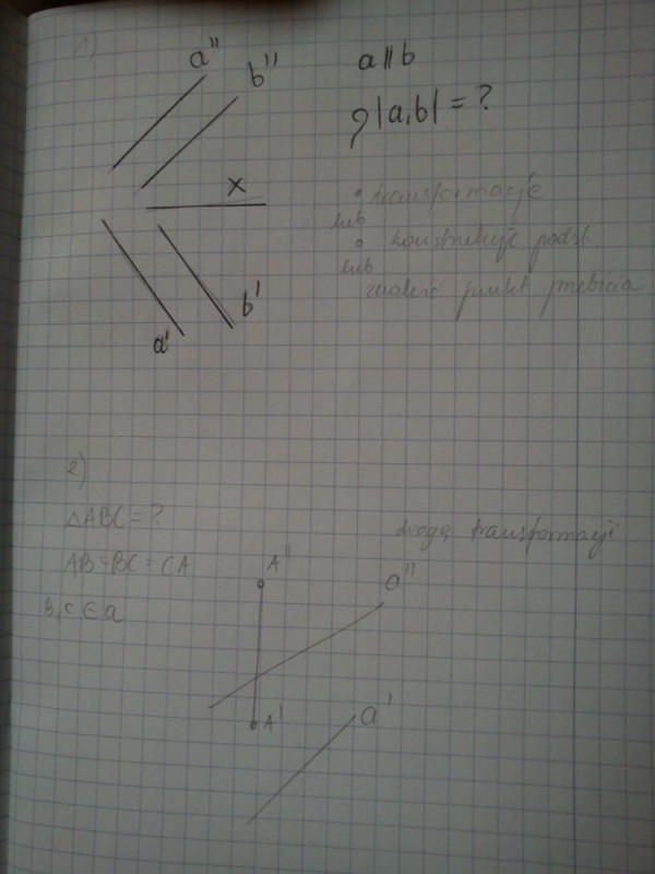

Jak wyznaczyć odległość i w 2 skonstruować trójkąt równoramienny?
DSC05392 [] [].jpg (71.6 KiB) Przejrzano 928 razy

Albo metodą klasycznej transformacji przez płaszczyznę rzutującą (pionową lub poziomą ),
albo przez dodatkową rzutnię w rzucie cechowanym:
http://ogigi.polsl.pl/biuletyny/zeszyt_10/z10_4.pdf
http://wms.mat.agh.edu.pl/~samujllo/6.htm
PS. to nie to forum,tu tylko soliworksy itp :lol:

Dobra własne niudolne rysunki też zaraz wstawię :mrgreen: ale najpierw zobacze linki
Jakbym znała kogoś kto to umie to przysięgam że bym za to zapłaciła :p
[ Dodano: 2012-04-15, 14:18 ]
a więc to zadanie 1 w moim wykonaniu
DSC05393 [].jpg (46.78 KiB) Przejrzano 674 razy
