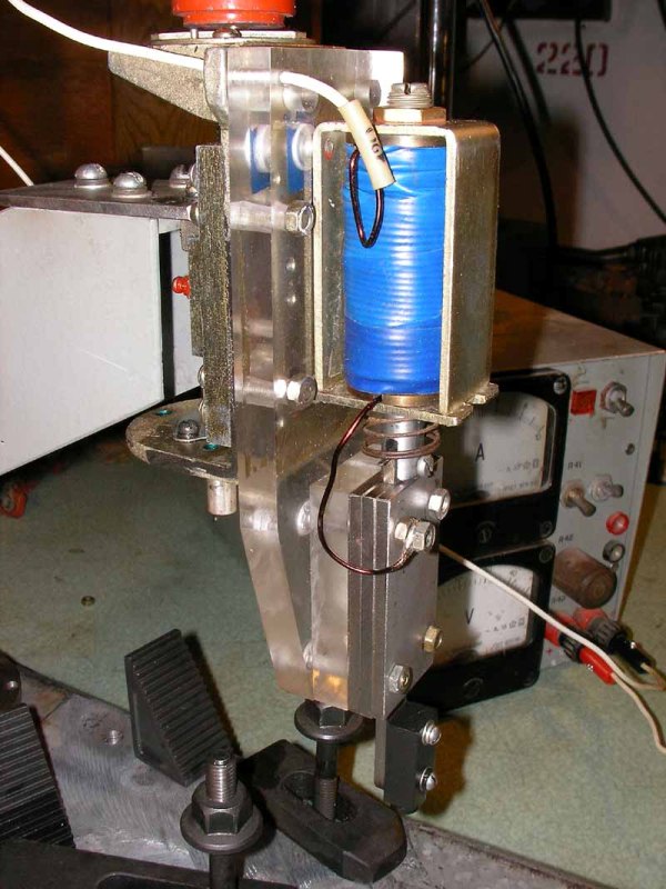

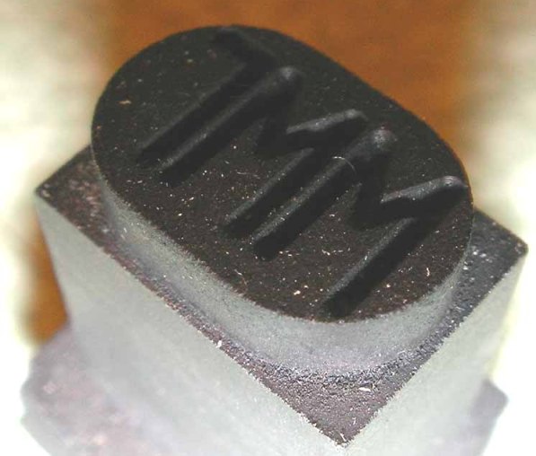

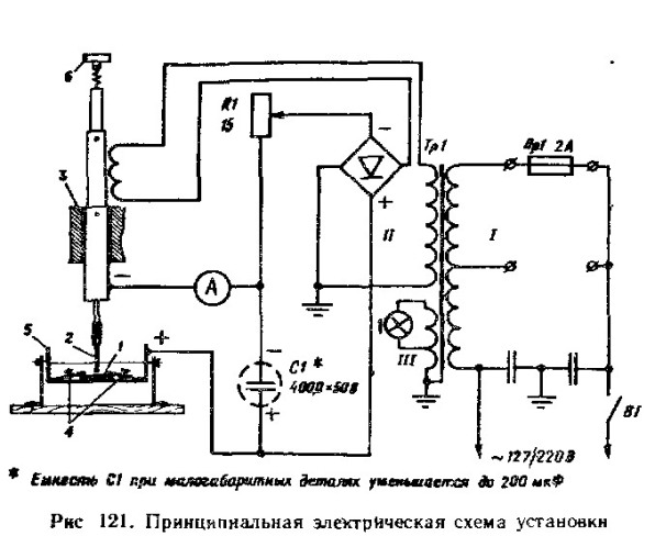

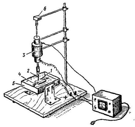

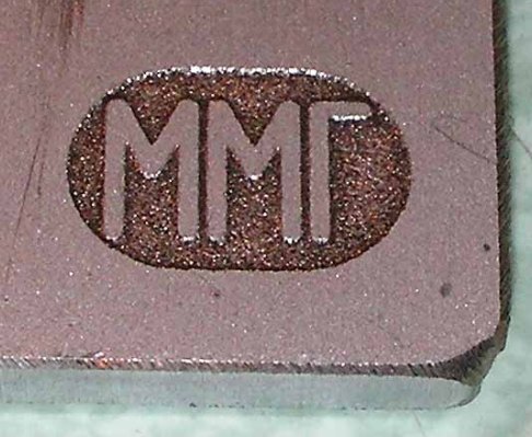

Jeszcze jedna ciekawostka. Prosta mini drążarka w wykonaniu domowym. Została wykonana wg instrukcji i schematu zawartego w książce "300 praktycznych porad" (org. "300 практических советов"). Prawdę mówiąc nie zdawałem sobie sprawy, że to można zrobić tak prosto. Efekt drążenia jest nadspodziewanie poprawny. Dokładny opis jest zawarty w /w książce, ale go nie zamieszczam bo jest w oryginale. Przedstawiam tylko schemat oparty na wykorzystaniu zasilacza i elektromagnesu. Reszta widoczna jest na zdjęciach. Bardziej zaawansowane podejście do tematu przestawiono tu: https://www.cnc.info.pl/topics67/drazen ... %B1%BFarka

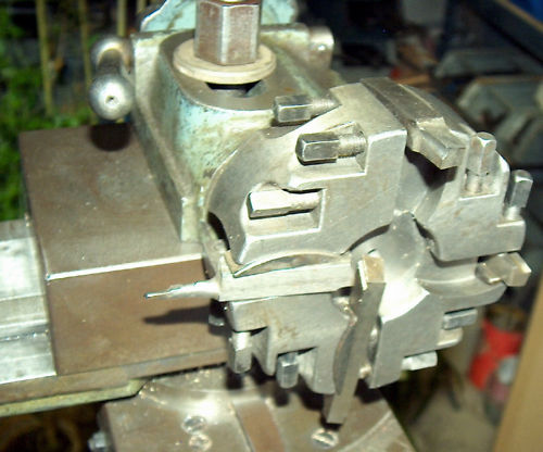

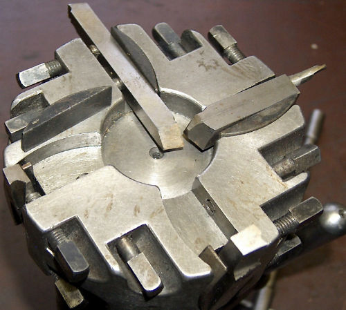

Ciekawy imak do tokarki, coś jakby skrzyżowanie rewolwerowego promieniowego z osiowym.
