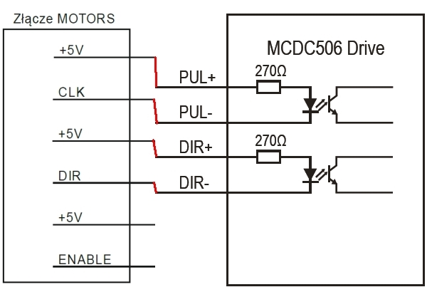

Znajomy ma ploter którego napędy oparte są na serwosilnikach 200W lecz nie jest zadowolony z samego oprogramowania sterującego więc zaproponowałem Mu PIKO :)
Tylko zastanawiam się jak co podłączyć sygnały
W załączniku dokumentacja od serwo silników.

Post napisał: RobWan » 26 kwie 2015, 20:43
Maszyna istnieje to enkodery są podłączone, sterownik skonfigurowany.
Ja bym tak podłączył.

Post napisał: bartas4 » 27 kwie 2015, 23:08
Witam, też byłem za tą opcją ale chciałem się poradzić fachowca - zasłużone POMÓGŁ poleciało :) czyli z tego wynika że GND i ENABLE z piko zostaje niepodłączony?

Post napisał: RobWan » 27 kwie 2015, 23:45
bartas4 pisze:GND i ENABLE z piko zostaje niepodłączony?
Na to wychodzi. :grin: Przynajmniej do sterownika silnika.

Post napisał: bartas4 » 27 maja 2015, 06:21
Witam, chciałem potwierdzić, iż powyższy schemat podłączenia się sprawdził i ploterek działa :)
