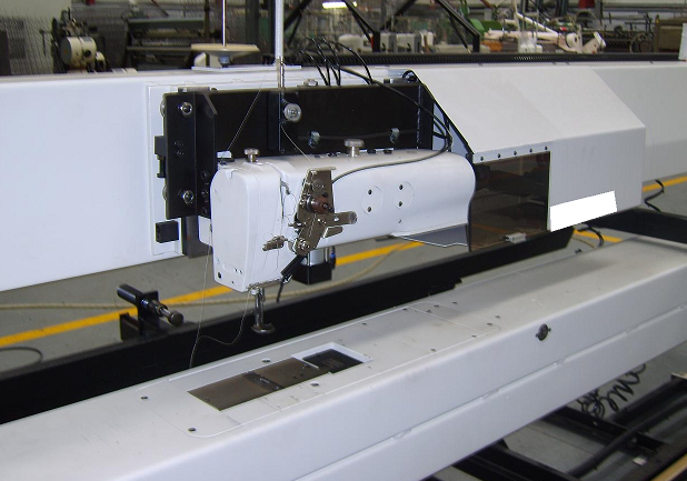

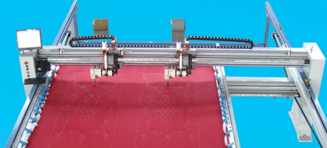

Witam, zastanawiam się jak to jest zrobione (foto) pod spodem na pewno takie elementy jak bębenek mogą być sterowane silnikiem krokowym lub serwo ale jak poruszać igłę nad materiałem. Myślę że to ciekawy temat do rozgryzienia?

Tam nie ma serwa, synchronizacja igły z bębenkiem jest poprzez wałek w ramie górnej i dolnej połączonych paskiem zębatym.
igła również nie porusza się nad materiałem (tz. góra dół jak najbardziej) natomiast porusza si materiał pod igłą. Dlatego rama jest taka długa aby pomieścić podwójna wielkość zapiętej kołdry, która jest przesuwana pod igłą.

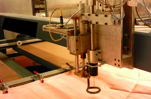

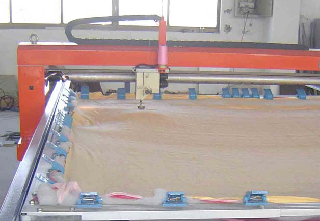

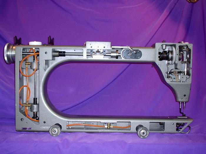

Zgodzę się że w tym wypadku możliwe jest że synchronizacja jest za pomocą wałków fotografia niezbyt dokładna nie widać w 3d lub przekroju, poniżej załączam foto z ruchomymi głowicami ,

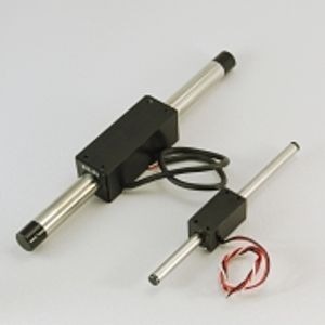

myślałem że poruszanie igły odbywa się za pomocą np. liniowego siłownika elektrycznego a bębenek z np. silnik krokowy lub serwo dla większej dokładności.
Jest też wersja jakby z rozciętej maszyny do szycia,. Najbardziej mnie interesuje czy można zrobić coś podobnego na zasadzie działania frezarek 3 osiowych + silnik krokowy do obracania bębenkiem. Najlepiej konstrukcja na ruchomej bramie i głowicy. Nie ma to być projekt za XX XXX,XX $.
Zdaję sobie sprawę że nie będzie to też kosztowało kilkaset zł. Ale jest na pewno możliwy jakiś kompromis. Może do poruszania igły można zastosować np. Przemysłowe siłowniki elektryczne - Thomson Tollo , Napędy liniowe tłoczyskowe - Danaher Motion, Tollo, Nef lub coś podobnego.
Sterowanie tym wszystkim to już inna bajka ale podobno Mach3 da radę.
Mam nadzieję że wątek wzbudzi większe zainteresowanie.

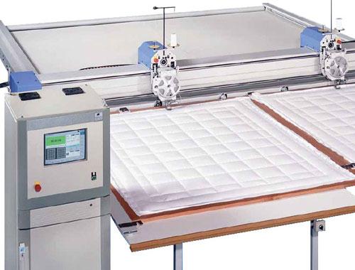

http://www.infoster.pl/linia-cnc-do-szy ... owarka-cnc
filmik z pracy maszyny z dwiema głowicami: http://youtu.be/jaudrC3siJU
