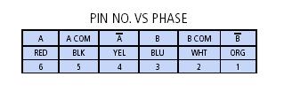

Mam nadzieję, że nie zapomniałeś o włączeniu sterownika (sygnał ENABLE do masy). Najprostszym sprawdzeniem czy np. wszystkie uzwojenia nie są przypadkiem spalone jest zwarcie wszystkich wyprowadzeń silnika, podczas próby obrotu powinien stawiać zdecydowanie większy opór.
Wyprowadzenia silników:
Ostatnio zmieniony 19 wrz 2005, 08:56 przez ottop, łącznie zmieniany 1 raz.

Sprawdziłem uzwojenia i niestety to, co podaje pan OTTOP się nie zgadza. W tym silniku wyprowadzenia poprowadzone są następująco - podaję rezystancję:
1. NIEBIESKI (a) -[3,8 ohm]- CZARNY (a pośredni) -[3,8 ohm]- ŻÓŁTY (a|)
(pomiędzy niebieskim a żółtym 7,2 ohm) - mam marny miernik = suma się nie zgadza.
2. POMARAŃCZOWY (b) - BIAŁY (b pośredni) - CZERWONY (b|)
(pomiędzy pomarańczowym a czerwonym także jest 7,2 ohm).
Sprawdzałem także, czy wykonuje kroki. Podłączyłem akumulator 7.2V. Rzeczywiście krok jest wyczuwalny. Także silniki są OK - tylko te wyprowadzenia.
