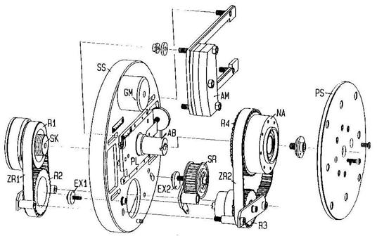

New from Steinert - Germany
Oval lathe
picOval - Oval Lathe
Here is the revisiting of some older technology in a new package. Steinert of Germany has released an oval lathe which is sold as a full lathe or separately as a chuck. This unit is not for everyone and it's cost of ~EU 4000 (~$5300) will put it out of the range of the average turner.

Decodrew pisze: Here is the revisiting of some older technology in a new package. Steinert of Germany has released an oval lathe which is sold as a full lathe or separately as a chuck. This unit is not for everyone and it's cost of ~EU 4000 (~$5300) will put it out of the range of the average turner.
to moze w czynie spolecznym przetlumacze:
oto jest rewizja pewnej starej technologi w "nowym opakowaniu". firma steinart z niemiec wypuscila na rynek tokarke do toczenia owali, ktora jest sprzedawana jako kompletna, lub jako samo uchwyt (glowica). urzadzenie (zespol) nie jest (przeznaczone) dla kazdego, a jego koszt okolo 4000E plasuje je poza zakresem srednich cen tokarek.

wydaje mi sie że jest to głowica tego typu jak ta z filmu do którego link
ktoś podawał na początku, ciekawe jak bardzo jest skomplikowana - widział ktoś coś takiego na żywo?
