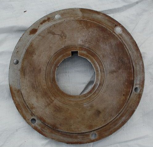

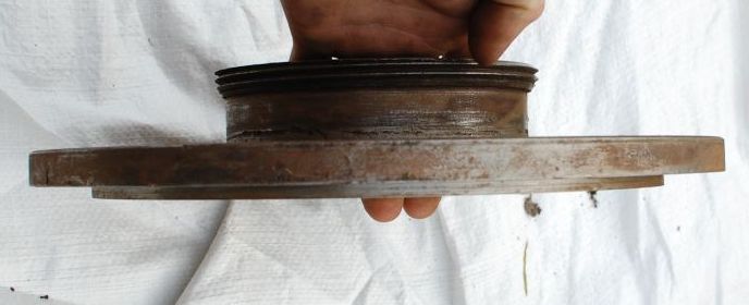

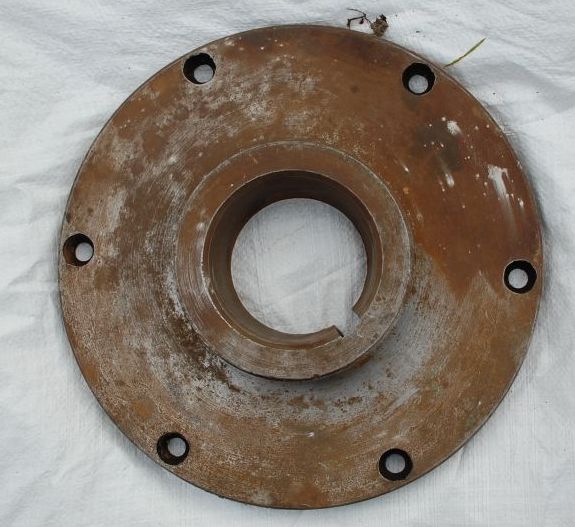

jak się nazywa ten element?
Post napisał: masaj » 04 gru 2011, 11:32
witam
proszę o pomoc w fachowym nazwaniu tego elementu //dostałem wraz z tokarką tuc 40//oraz orientacyjną wycenę..
śr.315mm
leży ,kurz zbiera a może się komuś przydać
z góry dziękuję.
pozdrawiamObrazek
WIT1993
Posty: 21
Rejestracja: 28 gru 2010, 23:37
Lokalizacja: Lisowice
Post napisał: WIT1993 » 04 gru 2011, 11:43
Tarcza zabierakowa :wink:
masaj
Posty: 61
Rejestracja: 15 sie 2009, 17:10
Lokalizacja: ącko
Post napisał: masaj » 04 gru 2011, 12:20
dzieki.
Posty: 12398
Post napisał: RomanJ4 » 04 gru 2011, 12:32
Jest to tarcza zabierakowa do uchwytu tokarskiego Ø 315 na końcówkę wrzeciona typu "L" (katalog Bison str 7/60 http://www.skrawanie.eu/pdf/BISON_1_pl.pdf )
