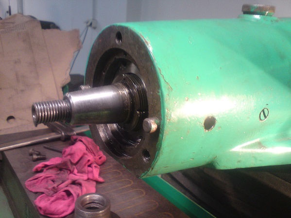

zabrałem się za mały remont szlifierki do płaszczyzn SPC 20 i nie mam pomysłu jak dostać się do panewki we wrzecionie. Po ściągnięciu oprawy ściernicy i odkręceniu pierścienia, który trzymało 6 śrubek i wykręceniu 2 robaczków, doszedłem do momentu jak na zdjęciu. Teoretycznie powinna tutaj być nakrętka, ale nie chce się ruszyć :(

Post napisał: creative1agh » 28 kwie 2015, 16:15
Lewy gwint?

Post napisał: kajpa » 29 kwie 2015, 10:11
Kolega creative1agh, z dużym prawdopodobieństwem ma rację, bo nakrętka z prawym gwnitem by się odkręcała.

Post napisał: ZiG » 29 kwie 2015, 10:54
Próbowałem zarówno w prawo jak i w lewo i nic nie idzie.

Post napisał: RomanJ4 » 29 kwie 2015, 13:10
A sama nakrętka nie ma robaczka/ów zaciskających albo rozprężnych? (typ B lub N) Czasem są tak przytarte że nie widać na pierwszy rzut oka.
ObrazekObrazekObrazek
Jeśli nie, to nie ma rady - pobijak i młotek... (tylko we właściwą stronę! :mrgreen:)

Post napisał: ZiG » 29 kwie 2015, 14:39

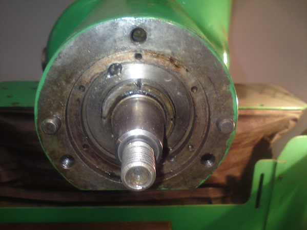

Okazało się, że to nie nakrętka tylko zewnętrzna tuleja stożkowa :) W tym stanie wystarczyło odkręcić pokrywę z tyłu i całe wrzeciono wychodzi z obudowy. No cóż, człowiek uczy się na błędach.
