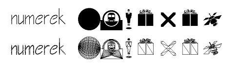

jest tak :
mam czcionkę z cyklu dziwoląg ... chcę ją wypalić laserem - i jest problem bo sicam nie czyta tej czcionki mimo że jest w systemie
export do dxf-a nic nie daje bo czcionki nie ma - są krzaczki
mam corela V12 i tam mozna to zrobić ale... corela używałem baardzo dawno temu chyba versję 2 - teraz się gubię bo na dodatek po polsku mam i nie mogę znaleźć tych opcji
generalnie idzie o to że rozmawiałem z kolegą który w cad-dzie jest bardzo biegły i powiedział mi tak :
zanim ty zrobisz wektory w corelu ja już będę pił piwo ...
czyli jest sposób na zamianę czcionki na wektory w Cadzie i to bardzo szybko i prosto - chyba kwestia odkrycia tegoż sposobu
czy ktoś z was wie jak to zrobić ?

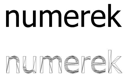

Post napisał: qqaz » 18 lip 2010, 00:05
Nie wiem czy o to chodzi ale w 14 jest polecenie _txtexp które rozbija napis na zespół lini - wystarczy tylko wymazać te które znajdą się w środku obrysu lini
[ Dodano: 2010-07-18, 00:11 ]
jeszcze przykład

Post napisał: Bri » 19 lip 2010, 14:47
O ile aktualne
1. Autocad (było już wałkowane na forum) ma polecenie w menu "express tools" do rozbijania tekstu - dostajesz obiekty składające się z linii (użyj zwykłego rozbicia), nie za ładne niestety ale szybko byś je osplajnował. W nowych Acadach jest jeszcze ciekawe narzędzie _flatten (też w ekspress toolsach)
2. Dowolny (powiedzmy) programik typu ttf_to_dxf
3. Podeślij czcionkę a ja ci ją zamienie na dxf'a
pozdrówka
