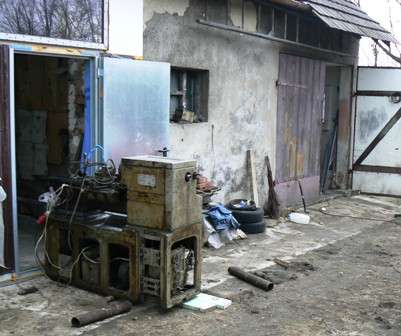

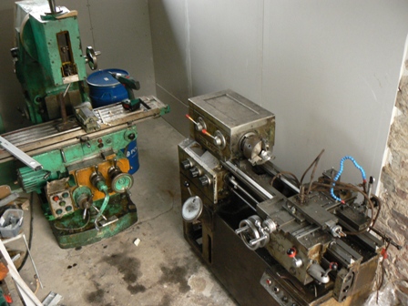

Moja tokarka waży 1200 kg i sam ją transportowałem na odległość między drzwiami pomieszczeń ok 5m z użyciem 3 rur ok fi50 pod spód i 2 metrowej rury jako dźwignia do nadrzucania - miałem dwa zakręty o 90st. Teren lekko pochyły i dwa progi do pokonania.
"Foto relacja" poniżej :mrgreen:
Jak masz kogoś do pomocy to 600kg bez żadnego problemu przepchniesz na rurach.
Tą tokarkę wkładałem kiedyś z ojcem do WV T4 tyle że maksymalnie zdjęte co się da włącznie z silnikiem (ładowność samochodu za mała). Użyliśmy do operacji kilku łomów i kilkanaście płyt chodnikowych w dwóch stosach. Powolutku każdy stosik na zmianę powiększaliśmy o jedną płytę chodnikową aż na wysokość podłogi w pacę. Jak widać da się.

Ja sam wkładałem do warsztatu taką co ma 2,2T. Wystarczył łom, rurki i podnośnik kolejowy, żeby łatwiej podłożyć rury.
Acetylenek - a ta Twoja wygląda mi na IŻ 250.

Jest to "Tokarka gwinciarka podwyższonej dokładności" Produkcji Radzieckiej. Czy jest to Iż ... nie wiem nigdzie takiego napisu nie widziałem chyba że bukwami napisane ale ja tego nie umiem odczytać :oops: Toczenie nad łożem fi 260 nad suportem chyba fi 160 i 500 długość 3Kw. W sumie to ona ma tak charakterystyczny wygląd że ciężko z czymś pomylić.
To co widać w tle na drugim zdjęciu też jakoś musiałem przetaszczyć przez próg i pchać dalej a ma ok 2T (wyjście z progu za pomocą wciągnika linowego). Zapierałem się betonowy próg i popychałem 1T podnośnikiem hydraulicznym ma ona mały skok więc trochę to trwało. Na rurach nie byłoby zbyt bezpiecznie bo jest stosunkowo wysoka. Jak wtaczałem tokarkę przez próg to linociąg zaczepiłem zawiesiem o frezarkę.
