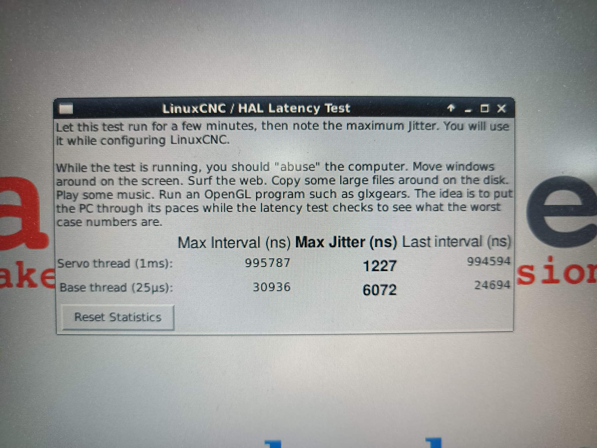

Ja mam 2 frezarki na linuxcnc, jedna na wheezy, druga na mincie z kompilowanym jądrem rt. Obie działają, z tym że ta na wheezy daje lepsze wyniki.
Komputer do maszyny jest tylko do maszyny i do niczego więcej. Nawet nie wiem co miałbym na nim robić. Do rysowania i do cama mam inny komputer, to chyba zrozumiałe.
Nie bronie wheezy ale to po prostu jest i działa. Instalujesz i masz, o wiele prościej niż kompilowanie jądra które dziś się skompiluje a za miesiąc już nie bo ktoś coś pozmieniał.
Próbowałem też wersję gotowe Debiana 9 i chyba 10 ale jitter leci w kosmos. Także i stała ja wheezy jest najprostszą i najszybszą opcją i tyle.

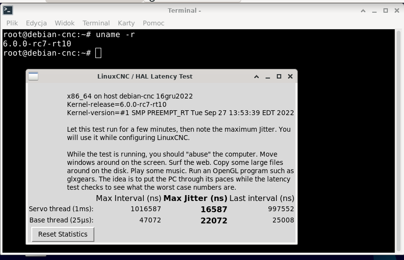

U podstaw Debiana leży kilka paranoi, między innymi twierdzenie, że jak coś jest stare, to jest stabilne.
Skutkuje to tym, że Debian już w momencie wydania jest systemem przestarzałym.
Spójrzcie tutaj: https://wiki.debian.org/DebianWheezy
Aczkolwiek wsparcie tego systemu wygasło w 2018 roku, ale jego początki sięgają roku 2012, czyli dziesięć lat temu, co w komputerach jest zamierzchłą przeszłością...
Wheezy jest na kernelu 3.2, podczas gdy obecnie jest już kernel 6.0....
Natomiast opowieści o niskim jitterze sa podobne do tych że Windows jest najlepszym systemem operacyjnym, bo działają na nim programy pisane pod Windows...
Owszem, archaiczny kernel RTAI na archaicznym sprzęcie ma jitter rzędu 5000, ale co z tego?
Archaicznego sprzętu nie produkuje się od wielu lat, a niski jitter to nie wszystko.
Przykładowo, przy base_thread 20000, razem z jitterem będzie to 25000, co się przekłada na maksymalną częstotliwość na porcie LPT rzędu 40 kHz.
Ja na nowoczesnym sprzęcie (AMD Ryzen) i kernelu RT mam jitter poniżej 30000, co przy base_thread 20000 daje w sumie 50000, , co się przekłada na maksymalną częstotliwość na porcie LPT rzędu 20 kHz.
Uwierzcie mi, że 20 kHz w zupełności wystarcza, a 20 kontra 40 to nie jest już tak wielka różnica jak 5000 kontra 30000....
Po prostu żeby się podniecać jitterem trzeba najpierw wiedzieć co to jest.
Ja nikomu nie zabraniam używać starego Debiana ze starym Linuxcnc na starym komputerze, ale pchanie się w coś takiego bez żadnej wiedzy jest nieporozumieniem. Na nowoczesnym sprzęcie to kernel 3.2 RTAI ma wariacki jitter idący czasem w miliony, bo ludzie piszący go dziesięć lat temu nie byli jasnowidzami i nie wiedzieli jak dzisiaj są zbudowane procesory. Podobnie jest z obsługą nowoczesnych kart graficznych, czy nowoczesnych urządzeń USB...
I dajcie już sobie spokój.
Ja tego nie piszę do Was, tylko do ludzi którzy chcą wiedzieć, a nie udowodnić że coś jest najlepsze tylko dla tego, że oni tego akurat używają...

Tego kernela 6.0 nie kompilowałem, to standardowy kernel RT z repozytoriów Debiana.
Sam Debian to Bookworm, czyli najnowszy.
Linuxcnc kompilowałem sam, ale przede wszystkim dlatego, że paranoicy uniemożliwiają uruchamianie standardowej kompilacji przez użytkownika root, a ja zawsze pracuję jako root.
Komputer to Ryzen 5 3400G, może już nie najnowszy, ale ciągle nowoczesny.
Port LPT jest na karcie PCIEx, trochę było problemu z dobraniem odpowiedniej, ale się udało.
A teraz spójrz nie na jitter, tylko na Max Interval, bo to jest parametr decydujący o szybkości.
U Ciebie jest to 31000 a u mnie 47000. Czy to aż tak wielka różnica?
Tylko co do ceny, to faktycznie poleasigowy komputer trudno przebić, ale też trudno używany porównywać z nowym.
Nie, nikomu nie zalecam akurat takiego rozwiązania, przedstawiam tylko dowód obalający twierdzenie, że dziesięcioletni system na dziesięcioletnim komputerze jest jedyną drogą żeby używać Linuxcnc...

Dobrze, ale pytanie było co proponujesz nowemu użytkownikowi, który zbudował maszynę, o linuksie nie ma pojęcia a chciałby zrobić dobry i tani sterownik. Przeczytał w internecie, że linuxcnc jest dobry, stabilny i darmowy. Co taki gość ma teraz zrobić według ciebie, skoro uważasz, że zainstalowanie gotowego rozwiązania nie jest dla niego zalecane?
tuxcnc pisze:
16 gru 2022, 20:56
No jednak spora, zważywszy na to, że mój komputer to laptop i kosztował 3 stówki.
Instalacja jest szybka i prosta nawet dla kogoś kto robi to pierwszy raz.
Stoi w warsztacie, pył, czasem mróz, jak padnie to kupie kolejny taki sam za 3 stówki i nawet specjalnie żałował nie będę.
Chyba jednak spora różnica.
