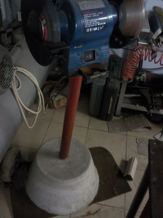

Po cholerę sobie życie utrudniać. Kupujesz byle jaka plastykową miskę(byle tania) o średnicy ok 60-70 cm, w dnie wycinasz otwór dość pasowny dla rury ok 1,5" . Teraz trzeba na czymś taką miskę z włożoną rurą ułożyć i zalać betonem(wskazane zbrojenie np włóknem szklanym) po kilku dniach masz rurę z podstawą należy tylko przyspawać na górę rury kawałek blach jako podstawa szlifierki. Dobrze jest nz spód betonowej podstawy podkleić np. wykładzine podłogową. Po stwardnięciu betonu możesz, ale nie musisz usunąć miskę ( najczęściej trzeba ją rozwalić bo nie da się jej ściągnąć)
U mnie tak to wygląda.

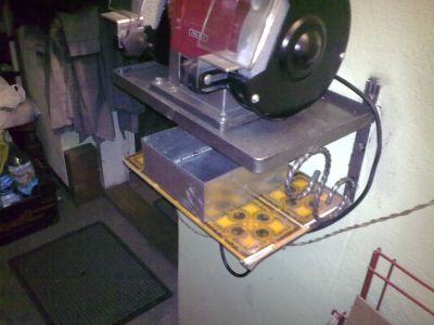

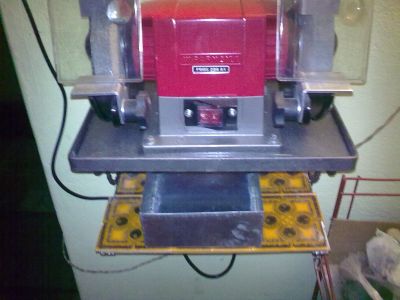

Post napisał: spawacz21 » 10 lut 2011, 15:45
Witam, szukając materiałów do budowy podstawy dzo szlifierki, znalazłem starą stalową półkę ozdobną. Wykorzystałem ją i wspawałem w ramę kwałek blachy, przykręciłem na 6 kołków 12 do ściany i maznąłem hammeritem. Później dorobiłem małe pudełko do wody z blachy ocynkowanej 0,8mm. Wygląda bardzo przyzwoicie, o tak się spisuje. Załączam fotki.
Pozdrawiam.

Post napisał: mapeciontko » 10 lut 2011, 19:45
Fajny stoliczek do szlifierki ;) Mogłeś go przykręcić na wkręty do betonu (można takie zakupić w sklepie gdzie handlują wkrętami śrubami itp. rzeczami) Są to wkręty pod które się nawierca małe otwory a później dokręca ;) a trzyma jak cholera (ja mam na tych wkrętach zawiasy do bramy przykręcone do słupków po 2 na zawias brama około 5m).

Post napisał: spawacz21 » 10 lut 2011, 20:13
No wiesz, śruby częściowo wkręcone w pustaka(otwory nie trafiły w kołki). Szlifierka z lidla jest fajna. Bicia nie ma. Ostrzyłem na niej noże i są jak brzytwa. Dziś ostrzyłem młotek do odpukiwania szlaki, bo mi się pościerał. Ale próbowałem podszlifować na grubej tarczy płaskownik 4 mm grubości, to powiem, że się nie da. Odrzuca go i hmmm jakby to napisać... płaskownik strasznie drgał. Ale przy 200 wattach to czego się spodziewać. Jak coś to kątówka w ręke i po kłopocie. Polecam do ostrzenia siekier, noży i młotków do odpukiwania szlaki(no i innych drobiazgów).. ;)
