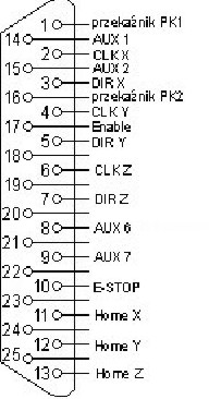

Witam!
Jestem w posiadaniu 4 sterowników SSK-B05 http://www.akcesoria.cnc.info.pl/sterow ... sskb05.htm
oraz płyty głównej SSK-MB http://www.akcesoria.cnc.info.pl/sterow ... _sskmb.htm
I mam pytanie, jak podłączyć czwarty sterownik do złącza AUX?? Które wyjścia ze sterownika odpowiadają wejściom w złączu AUX na płycie głównej?? Z góry dziękuje za informacje i pozdrawiam :)

najprosciej to podepnij pod piny portu lpt 8 i 9 a entable podlacz to samo co w innym sterowniku i bedzie smigac ;)

berrrcik21 pisze:I mam pytanie, jak podłączyć czwarty sterownik do złącza AUX?? Które wyjścia ze sterownika odpowiadają wejściom w złączu AUX na płycie głównej?? Z góry dziękuje za informacje i pozdrawiam :)
tak wygląda LPT dla tej płyty

Post napisał: berrrcik21 » 20 cze 2007, 12:45
Hmm, ale które wyjścia z SSK-B05 połączyć do odpowiednich wejść LPT w złączu AUX na SSK-MB??
Jak to połączyć żeby dobrze działało, tak jak powinno?? Pytam, gdyż nie jestem dobryw w elektronice, a nie chciałbym czegoś zepsuć. Z góry dziękuję za pomoc i pozdrawiam :)
