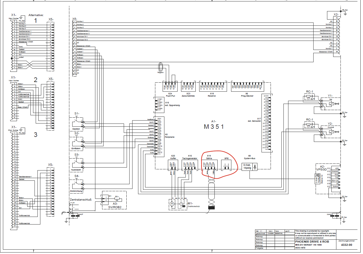

Próbuje ze zdobytych źródła prądu phoenix 400 expert plus oraz podajnika phoenix drive ROB zbudować fajny migomat.
Mam dwa problemy, jeden z brakiem możliwości sterowania parametrami, ale o tym później a drugi z sygnałem zajarzania łuku z palnika z racji tego, że podajnik jest dedykowany do użycia z robotem.
Moje pytanie jest następujące. Potrzebuje zidentyfikować na schemacie podajnika ROB gdzie wpiąć przełącznik z palnika, żeby podajnik wiedział, że ma zacząć prace.
Na schemacie podajnika ROB, na czerwono zaznaczyłem moje podejrzenia w temacie.
Tutaj mam schemat mojego podajnika

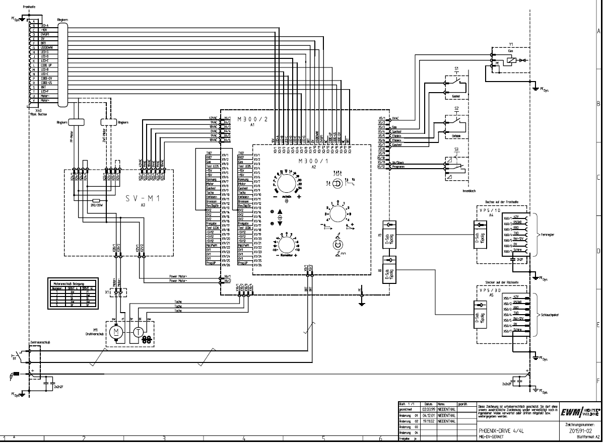

Tutaj, jeśli będzie to pomocne jest schemat podajnika który jest dedykowany do tej spawarki i pracy ręcznej
