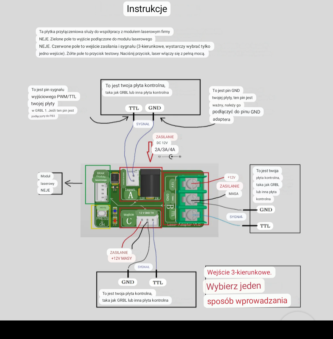

Witam wszystkich. Jestem nowy więc proszę o wyrozumiałość. Mam chińczyka laser 5,5w . Zakupiłem 40W laser N40630 + adapter . Chciałbym podliczyć nowy laser, ale coś mi nie idzie . Nie reaguje. Stary laser był na 3piny nowy ma 4piny. Niby podłączyłem przez adapter ,ale nie reaguje laser.(Chyba, że coś źle podłączyłem).Wysyłam fotki lasera i adaptera .

Pytanie do czego podłączasz? jaki to sterownik. Bo się spotkałem że chińskie niby miało być PWM wtyczka jest wyprowadzona na pcb a nie podłączona.
