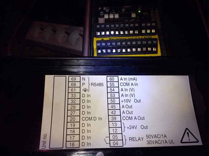

Cześć
Poczytałem, że w karcie sterującej (czy to rząd zacisków ze śrubkami pod klapką?) trzeba połączyć zacisk 12 (+24V) do zacisku 18 (start).
Ale połączyć to co to znaczy? na stałe czy tylko na chwilkę? Chyba na chwilkę, bo przecież stopem się zatrzymuje.
W ogóle nie reaguje na START.
http://www.elektroda.pl/rtvforum/topic1411184.html
Jak możesz to zajrzyj na elektrodę, tam jest instrukcja w PDF i na stronie 46 jest to opisane, ale jakoś do mnie nie trafia.
A jak pomożesz to czupaczups przywiezie kurier :-)
Jacek

Agent0700 pisze:w karcie sterującej (czy to rząd zacisków ze śrubkami pod klapką?) trzeba połączyć zacisk 12 (+24V) do zacisku 18 (start).
na stronie 82 masz to w schemacie.

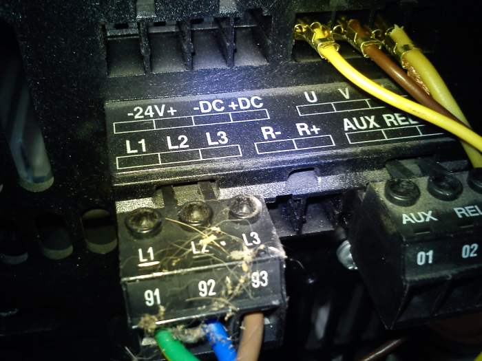

Niestety jeszcze potrzebuję pomocy.
Widać, że wyświetla się UNIT READY czyli, że gotowy, sterowanie LOCAL czyli z panela.
Podłączone fazy do L1, L2, L3, silnik do UVW.
Zaprogramowana moc, obroty, częstotliwość itp.
Przywrócone parametry fabryczne.
Nie świeci się alarm ani warning.
Żadnych błędów nie zgłasza, a mimo to nie reaguje na START :-(
Pomóżcie mi ruszyć to bydlę bo już tracę cierpliwość :cry:
Jacek
acha, żeby włączyć to po prostu wkładam wtyczkę L1 L2 L3, żeby wyłączyć wyjmuję ją.
Tak się to robi? Pewnie nie można wyłączać jak silnik pracuje, ale w moim przypadku przetwornica nie pracuje.

Post napisał: freerad » 30 sie 2013, 15:28
Częstotliwość początkową pewnie masz na 0 Hz. Jeśli wszytko dobrze ustawiłeś to wciskasz start i wciskając + zwiększasz f. Silnik startnie od około 10 Hz. Może łądnie piszczeć.
Wyłączasz bardzo nieładnie. Chociaż ŁK zastosuj

Post napisał: Tomciowoj » 01 wrz 2013, 21:38
Niech kolega zajrzy do tej instrukcji:
http://www.danfoss.com/nr/rdonlyres/d9b ... cedure.pdf
Na stronie 24 jest adnotacja, że "Unit ready" oznacza gotowość, ale powinno być połączenie pomiędzy zaciskami 12 (+24v) z 27 (enable) i powinno się wyświetlić "STANDBY".
Oczywiście przełącznik typu DIP opisany SW4 w pozycji ON (wewnętrzne zasilanie 24V)

Post napisał: Agent0700 » 02 wrz 2013, 10:00
o właśnie, u mnie wszystko tam porozłączane.
Spróbuję, jak się uda, masz beczkę piwa (niedużą :-)
Jacek
Acha, mam instrukcję po polskiemu, ale 185 stron i mogłem się nie natknać na to.
Po angielskiemu jako tako, ale doczytałem, że możesz mieć rację.
Poszedł punkt
