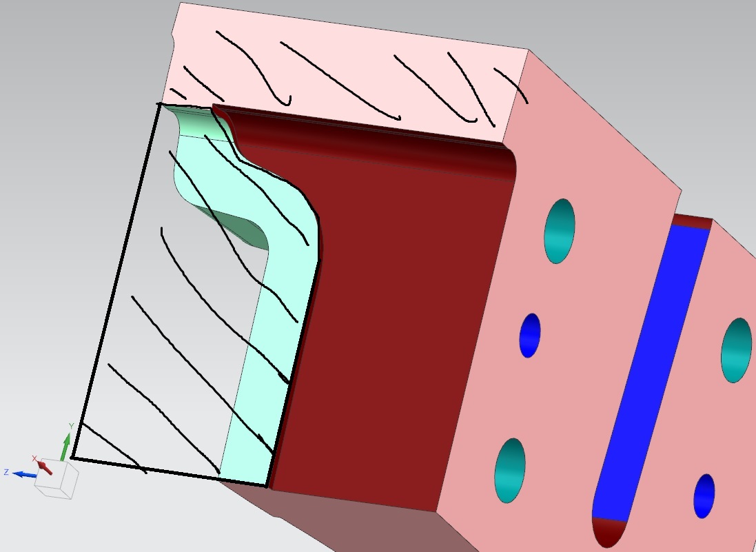

Czy ktoś podpowie czym i w jaki sposób ograniczyć obszar tak, aby materiał był skrawany tylko z powierzchni oznaczonych kolorem bordowym? Chciałbym aby materiał został ograniczony tak jak na szicu (w zakreskowane miejsca narzędzie nie może wjeżdżać).
Próbowałem tez usuwać, wyciągać ściankę itp. ale nie mogę sobie z tym poradzić.
Dodatkowo załączam bryłę.

Nie wiem jak jest w nxie ale w edgecamie można to zrobić zakresem. Zaznaczyć ta linię żeby frezer na nią nie wjeżdżał.

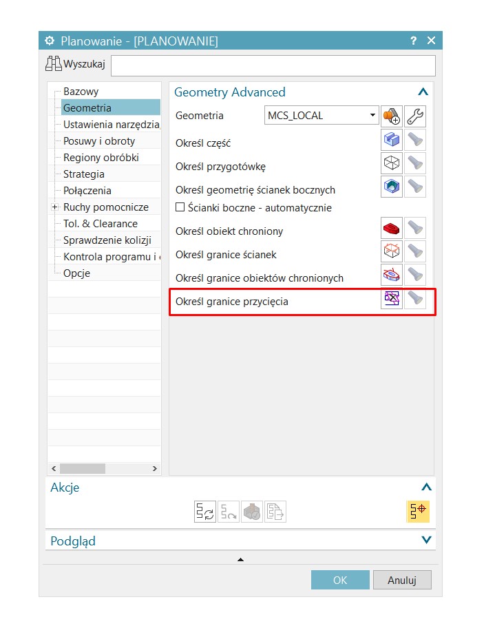

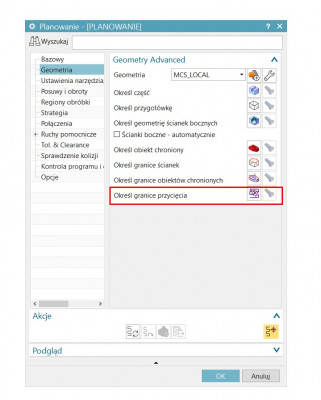

Narysuj odpowiedni szkic i oznacz go jako granice przycięcia.

Nie widzę możliwości dodania załącznika, więc dorzucam link z hostingu.
" https://megawrzuta.pl/download/2198355e ... 55ad9.html "
NX 1946 ( rodzina NX 1926).
Położyłem 2 przykładowe operacje. W jednej ograniczyłem zakres za pomocą krzywych, a w drugiej stworzyłem powierzchnie, które zaznaczyłem jako obiekty chronione.

To może wrysuj sobie powierzchnię odsunięta powiedzmy o 1mm nad powierzchnią tnąca noża i będzie bezpieczna.
