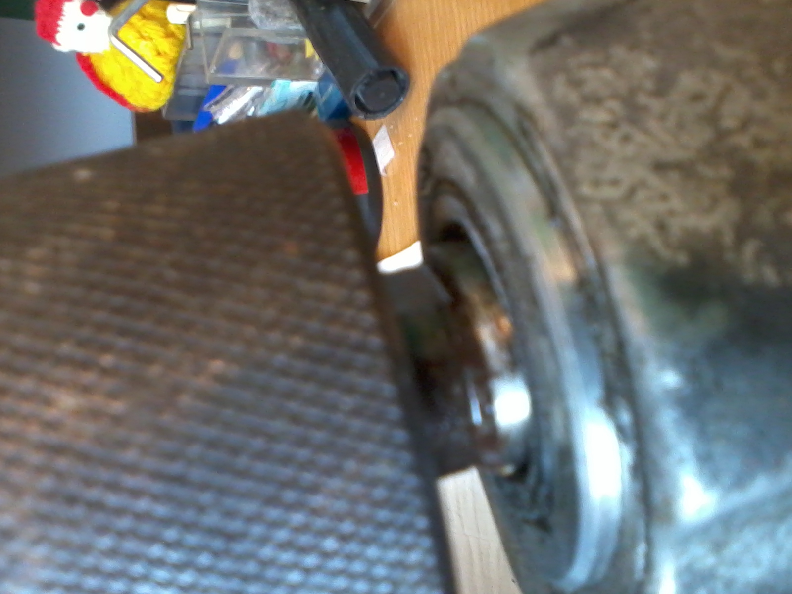

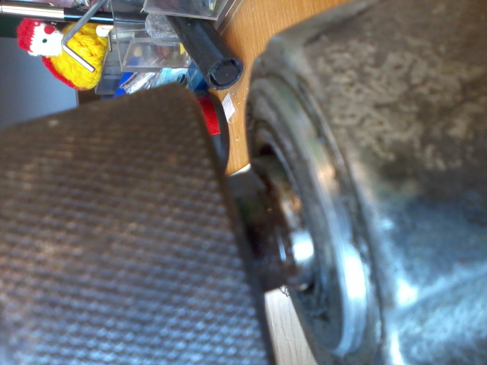

Witam szukałem w necie ale nie znalałem konkretnych informacji.
Chcę wymienić głowicę w starej celmie. I łożysko (zaraz za głowicą w korpusie) Na trzonku jest miejsce na klucz i pytanie w które stronę trzeba to odkręcać??? To jest normalny gwint czy lewy??? Jakiego sposóbu użyć żeby odkecić głowicę? Wkładałem w dziurkę głowicy imbus ale nie puściło. Druga kwestia to jak odkręcić ten pierścien za którym jest łożysko i w którym jest jedna dziurka (wyżłobienie).

Zwykle gwint jest prawy a srubka blokująca w środku borkopu jest zlewym gwintem. Słabo widać ale jak pierścień ma otwory to może podejdzie klucz z kątowej szlifierki.
[ Dodano: 2014-02-06, 17:28 ]
A jak nie to stara metoda punktak i młotek lub pospawać na szybko odpowiedni klucz

W środku nie ma śrubki zabezpiczającej głowicę przed odkręceniem....
Głównie chodzi mi o kierunek odkręcania tej głowice muszę być pewny że to prawy gwint:)

Na 100% prawy.

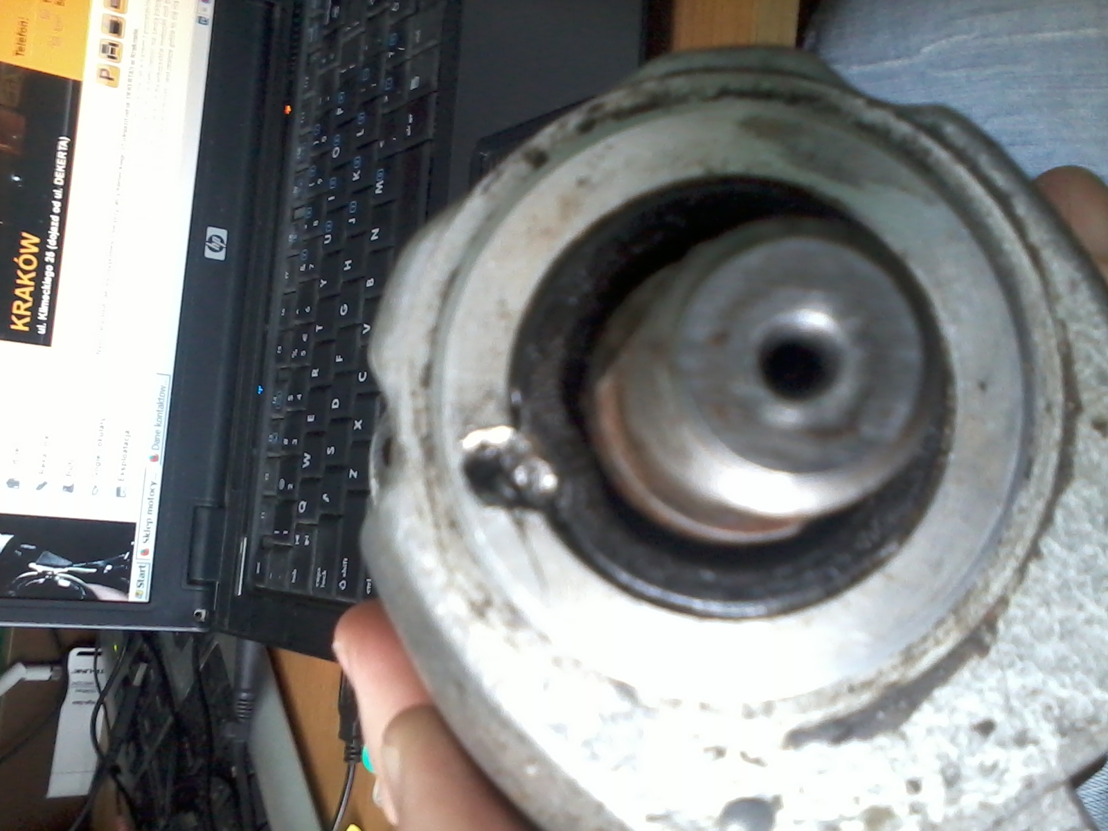

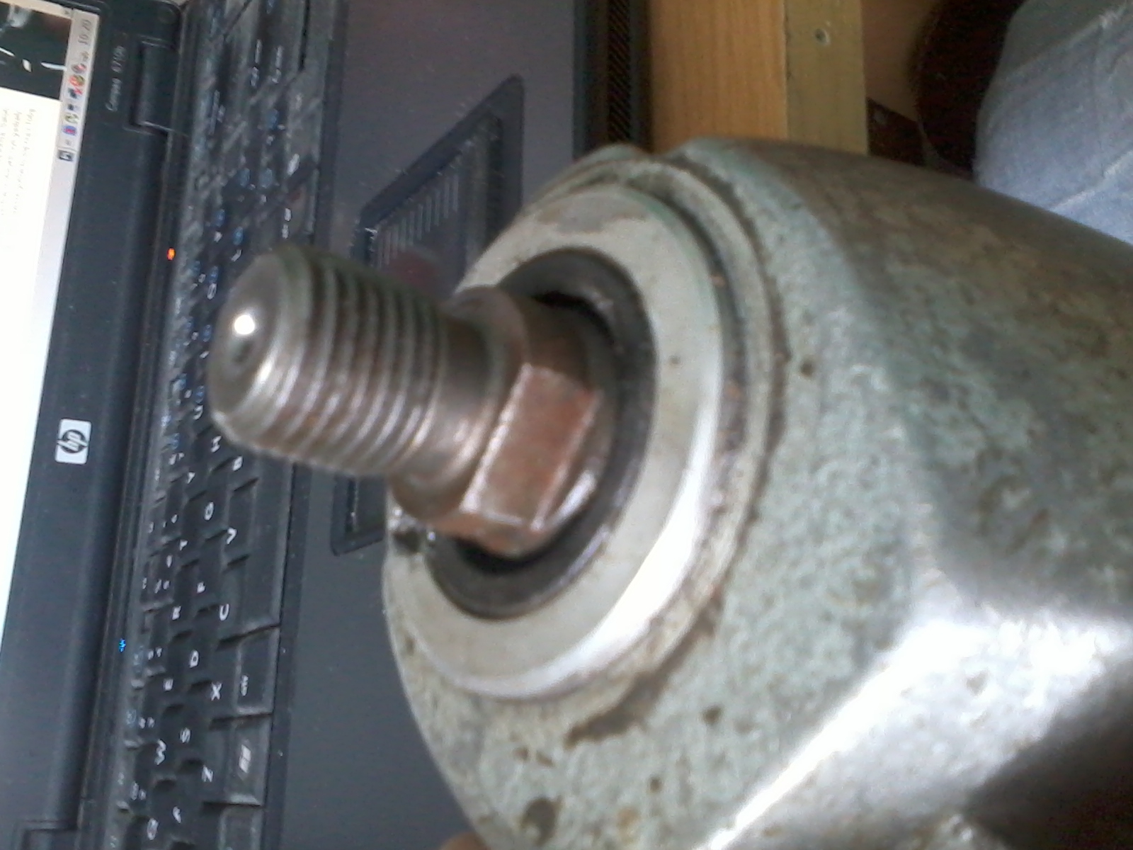

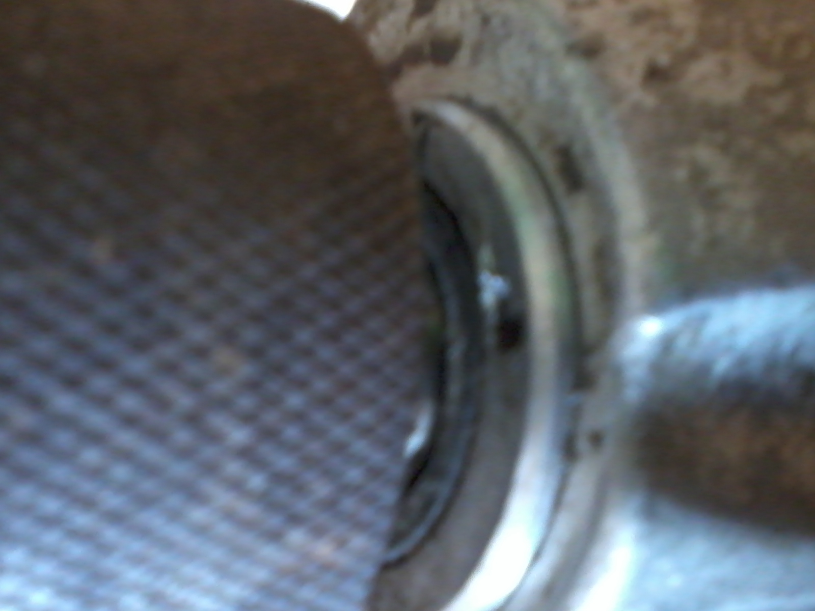

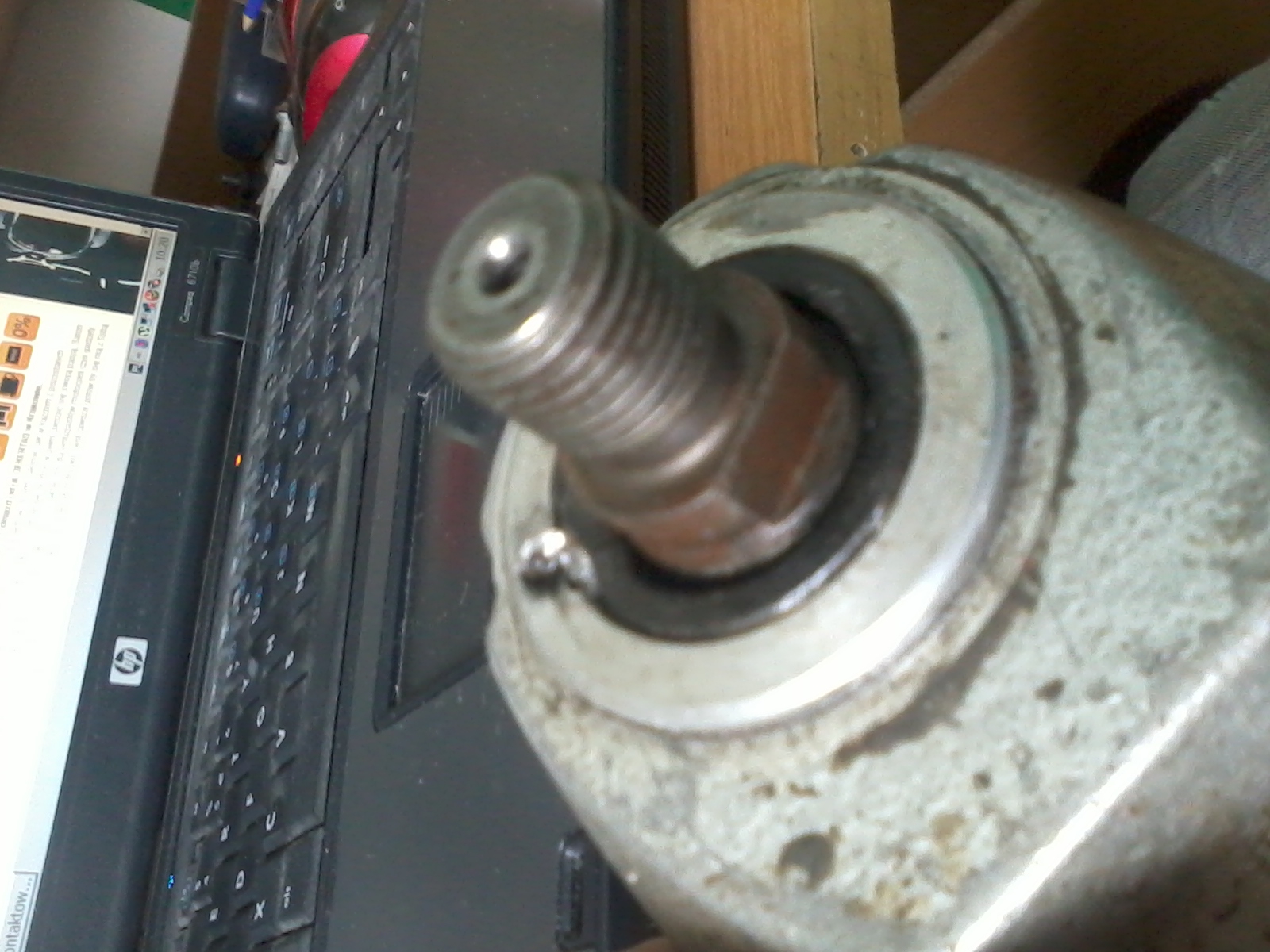

Odkręciłem głowice i teraz kolejne pytanie w którą stronę odkręcić piescień na korpusie żeby dostać się do łożyska i jak to zrobić:) próbowałem młotkiem i czymś ostrym ale uszkodziło to tylko pieścień

Niestety jedyną drogą na wyjście wałką łożyska i zębatki jest droga przez ten pierścień . Korpus jest w całości odlewem i od tyłu nie ma jak

Podkopnik pisze:w którą stronę odkręcić piescień na korpusie żeby dostać się do łożyska
A jesteś pewien, że jest tam wkręcany pierścień?
Zresztą nawet gdyby, to jak wyciągnąłbyś łożysko?
po mojemu to dostaniesz się tylko od środka (przekładni), rozkręcając korpus.

Niżej schemat z którego wynika tak jak mówię . Wałek wychodzi os strony głowicy. Tyle że na rysunku nie widzę pierścienia. I nie wiem czy od jest wykręcany czy wbijany...
Powtórzę jeszcze raz korpusu nie da się rozebrać z innej strony. Łożysko jest średnicy pierścienia więc wyjdzie wraz z wałkiem po usunięciu tegoż pierścienia. Tylko zanim się zabiorę za dalsze próby to musze wiedzieć czy pierścień jest wbijany, odkręcany a jezeli tak to w którą strone

RomanJ4 pisze:Zresztą nawet gdyby, to jak wyciągnąłbyś łożysko?
młotkiem bezwładnościowym .. jeśli otworek w deklu jest oryginalny to jest to przykręcone w dodatku powinna tam wystawać nitka zwoju (na zdjęciach nie widać) wtedy wystarczy tylko wyobrazić sobie w która ona stronę prowadzi (prawy czy lewy)
