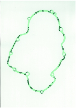

Jak obrobic scan
Post napisał: blasterpl » 16 maja 2012, 22:56
Proszę o pomoc jak ze scanu (załącznik) zrobić żeby zostały tylko kontury ?wiem ze można obrysować element ręcznie ale to przy większych detalach jest bardzo czasochłonne.Proszę o opis krok po kroku bo już mi ręce opadają :cry:

Zwiększ kontrast np. w Photoshopie. ,,Obraz'', ,,Próg'' i suwaczkiem zajdź optymalne zaczernienie obiektu tak żeby tło było bez śmieci i zapisz rezultat jako nowy plik JPG.
Następnie w Corelu wybierz automatyczne trasowanie. To wszystko.
Pozdrawiam, AndrzejJS
P.S.
Ten skan musi być jednak trochę lepszy niż ten który tu zamieściłeś.

Dopoki taki detal jest czasochlonny recznie nalezy dalej cwiczyc :P
Nie lubia trace'a. recznie ZAWSZE bedzie lepiej.

Kolega nie chciał tego robić ręcznie ale tak naprawdę
to najlepiej używać obu metod. Najpierw automatycznie
a potem ręcznie, mierząc oryginał i korygując na rysunku
błędy skanera. Jeśli taka kopia oryginalnej uszczelki ma
później pasować to takie postępowanie jest koniecznością.

A czy w corelu z tym kontrastem można coś zrobić :?:

Post napisał: AndrzejJS » 17 maja 2012, 21:11
W pakiecie programowym Corela jest odpowiednik
Photoshopa. Jest prawie, albo tak samo dobry
jak Photoshop więc mając dostęp do Corela
ma się wszystko co jest do tego potrzebne.

Post napisał: gaspar » 28 maja 2012, 23:31
Hmm, taka uszczelka ręcznie na krzywych w Corelu to z 15 min roboty... Po przeprawie z Corel Trace i tak będziesz musiał ręcznie poprawiać, do tego nawali Ci pewnie niepotrzebnych węzełków...

Post napisał: lajosz » 29 maja 2012, 17:24
@blasterpl
Nie kombinuj, tylko ręcznie narysuj i tyle.
Zabawa z automatycznym trasowaniem jest dobra tylko wtedy, kiedy niezbyt zależy nam na dokładności.
Owszem, Corel Photo Paint ma możliwość sterowania kontrastem w dowolny sposób, ale zapewniam Cię, że szybciej narysujesz to ręcznie.
To tylko kilkanaście minut roboty.
Z resztą, masz tu w załączniku tą uszczelkę zrobioną w Corelu (cdr) i w CAD-zie (dxf).
Oczywiście robione to było na podstawie tego zdjęcia, którego rozdziałka nie powala, więc mogą być (i zapewne będą) niedokładności.
No i mam nadzieję, że przeskalowanie do żądanego wymiaru nie sprawi problemu.
