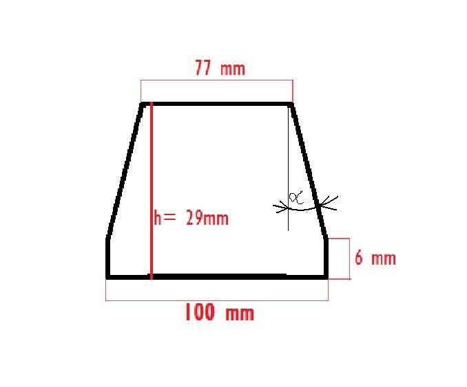

Oto rysynek przedstawiajacy wymiary stozka który potrzebuję wytoczyć.
Czy ktoś mógłby mi pomóc w obliczeniu konta skrawania noża? Proszę o w miarę szybką odpowiedź

α= 26,56°
pabloid
Posty: 1030
Lokalizacja: ~ Kraków
Post napisał: pabloid » 29 lip 2011, 17:10
A o funkcjach trygonometrycznych Kolega słyszał? arctg 11,5/23= 26,57 stopnia

Areo84 wielkie dzieki

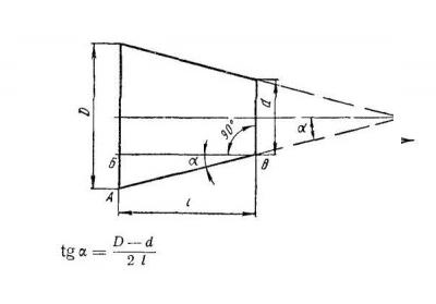

Temat poruszany był na forum chyba już nie raz bo i nie raz zdarza się , że mamy do wytoczenia jakis stożek i zachodzi potrzeba skręcenia sanek narzędziowych, albo ustawienia liniału do stożków . To tak gwoli przypomnienia dla tych co nie pamiętają i gwoli dokształcenia tych, co w szkołę rzucali kamieniami :mrgreen: krótka instrukcja na przykładzie stożka ściętego :
Obliczamy tgα wg wzoru na rysunku. Teraz trzeba tylko znaleźć kąt, którego tangens odpowiada otrzymanej wartości.
Można to zrobić na wiele sposobów (tablice matematyczne , kalkulatory naukowe, wykresy)
Najszybciej i najłatwiej chyba wykorzystać funkcje odwrotną arc tg w kalkulatorze np .w komputerze , jaki ma chyba każdy windows.
w tym celu włączamy kalkulator i w zakładce widok ustawiamy na naukowy, następnie zaznaczamy inv i wpisujemy otrzymaną wcześniej wartość tgα, klikamy na tan i już mamy szukany kąt (czy tam jak kto woli - kont :wink: )
np dla tgα= 0,05 α= 2,86°
