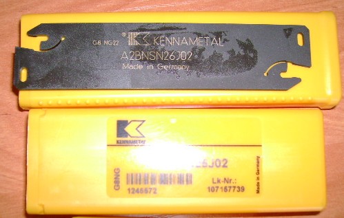

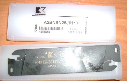

Noszę się z zamiarem zakupu noża tokarskiego do przecinania - przecinaka.
Chciałbym kupić oprawkę na płytki , ale nie wiem czy jak kupię oprawkę firmy Kennametal np o numerze: A2BNSN26J02 , to czy płytki innych firm będą do niej też pasowały (myślę o jakiś tańszych płytkach). Poniżej oprawki o jakich piszę.
Jakich wy używacie oprawek do przecinaków, chodzi mi raczej o użytek domowy, a nie o seryjną produkcję

to toczenie to o kand d...y można rozbić, wg mnie płytka do rowkowania lub przecinania nadaje się jedynie do tego, już widziałem dziesiątki załatwionych noży przez takie toczenie wzdłużne.paulg pisze:a nożem np typu GHGR można również toczyć wzdłużnie.
kris79, oprawki do przecinaków to wymysł każdego producenta z osobna i niestety płytki innego nie będą pasowały, musisz dobierać oprawkę i płytki jednego producenta.

Dzięki za cenne informacje. Zastanawiałem się też nad kupnem stalki 3mm do przecinania, ale nie mogę nigdzie znaleźć takiej zeszlifowanej na całej długości pod kątem, żeby wystarczyło tylko naostrzyć kąt przyłożenia, bo ostrzenie narazie nie za bardzo mi idzie.
Chciałem kupić listwę zamiast noża do przecinania ponieważ jeśli będę potrzebował przeciąć coś grubszego, to nożm nie wejdę tak głęboko, a listwę mogę wysunąć zawsze.

jeśli chcesz kupić w miarę tanio to poszukaj listwy baildonit, nie są może rewelacyjne ale dają radę i są zdecydowanie tańsze.

wiem, ze sa... Ale ile takiego toczenia wytrzyma oprawka?BYDGOST pisze:Są już płytki do przecinaków, którymi można toczyć także wzdłużnie.

jeśli to listwa na płytki dwuostrzowe to pewnie będa pasowały płytki Kemmera którego to mam przyjemność również reprezentować. Na własne oczy widziałem gdzie są produkowane noże dla Keny (a przynajmniej były), a w kwestii ceny... no cóż
Jestem z Poznania -możemy spróbować coś podpasować.
Co do wytrzymałości oprawki przy toczeniu wzdłużnym- jest uzależniona od materiału obrabianego, łamacza i naddatku, może wytrzymać naprawdę długo co nie znaczy że kolega może mieć inne doświadczenie.

No tak, tylko pytanie o sens toczenia wzdłużnego. Moim zdaniem szkoda tak drogiego noża przecinaka do takich celów. Sam mam taki kennametall. Zwykłe noże oprawkowe lepiej i taniej się stosuje.
