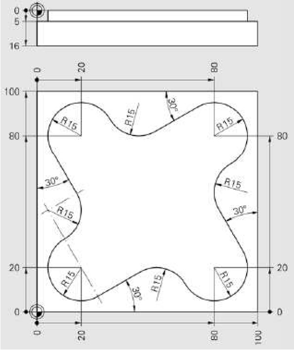

Dostałem za zadanie na uczelnii napisac program z wykorzystaniem metody FK.
Problem w tym, że całe tłumaczenie było na zasadzie kopiuj->wklej i teraz nie mam pojęcia jak go napisać.
Będę wdzięczny za każdą pomoc.

Proszę się zapoznać z tym tematem https://www.cnc.info.pl/topics82/cos-dl ... htm#298380 gdzie można znaleźć link do bezpłatnego symulatora hh, oraz instrukcji, także w języku polskim. Na forum w dziale hh są tematy pokazujące jak programować w FK, nic tylko zrobić samemu i przy okazji się nauczy,ć co jest nie bez znaczenia skoro kolega jest na studiach. :wink:

Doszedłem do tego etapu i nie wiem, gdzie jest błąd.
Heidenhain wyświetla: "TNC blok programu niedozwolony, jak długo konyur niewykasowany".
Gdyby ktoś mógł zajrzeć będę wdzięczny :)

Witam przejzalem kolegi program i za bardzo mi się on nie podobał bo niewiem z skad kolega pobral nie ktore wymiar np.ccy 45.98 ccx 5
napisalem go z nowa opierając się tylko na wymiarach pewnych z rysunku.
Program jest sprawdzony i gotowy do uzycia Glowica fi 25
Pozdrawiam:-D

Wielkie dzięki :)
