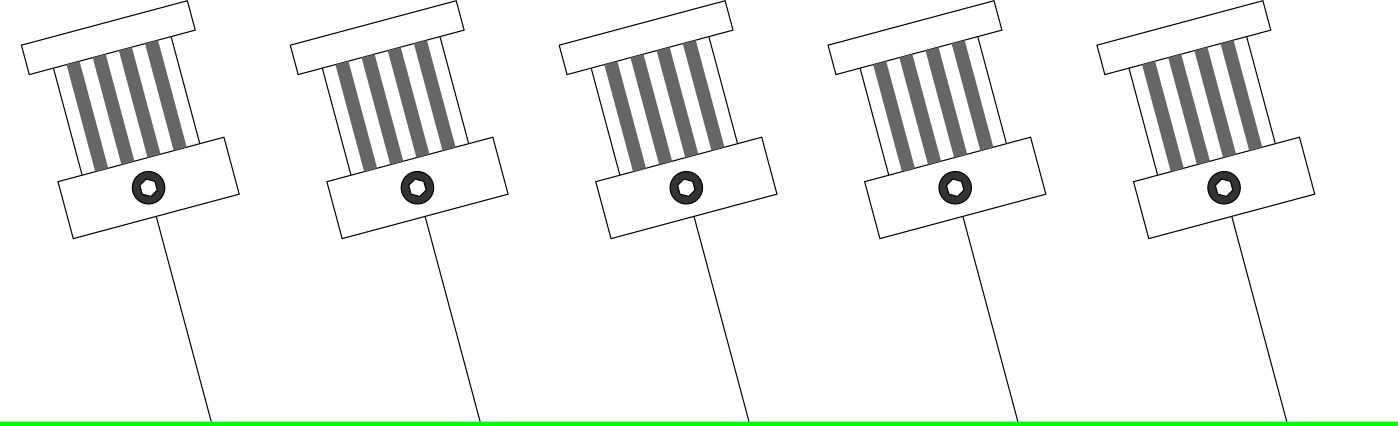

Jak można rozwiązać problem ustawienia 5 mini wrzecion pod kątem.
Narysowałem koła zębate napędzające.

Jeśli byłaby taka możliwość to możesz założyć jeszcze po jednym kole zębatym. Wtedy pierwsze wrzucono napędasz bezpośrednio z silnika a napęd na następne jest przekazywany z wyższego koła na niższe w następnym wrzecionie(patrząc od prawej strony)

pytanie podstawowe - czy koła zębate napędzające będą stały w jednym miejscu czy będą się opuszczały z poszczególnymi zetkami każde indywidualnie? czy wszystkie będą spięte do kupy i jezdziły razem?

Belka na której będzie to zamocowane będzie zjeżdżać pod kątem wrzecion.
Chodzi o równoczesne wywiercenie otworów pod tym samym kątem i na tą samą głębokość.
Z innych rozwiązań myślę nad ustawieniem ich prosto i zjeździe prosto. A materiał drewno jest dany pod kątem. W tym wypadku będzie potrzebne dobranie długości wierteł. Chyba będzie prostsze.
Pozostanie tylko kwestia przesuwania materiału o jakiś 1-2cm i wiercenie kolejnych otworów. Mają być w odstępach ok 1-2cm ale grubość głowic uniemożliwia taki montaż.

Gdyby to były faktycznie koła zębate, a nie pasowe, to problemu by nie było. Dałoby się wstawić po jednym kole pośrednim pomiędzy każde z nich i już.
A nie możesz dać wałków różnej długości, żeby kółka pasowe wylądowały na równej wysokości?

Nie wiem czy dobrze rozumie istotę problemu Ale w mojej interpretacji rozwiązaniem jest użycie dwóch kół pasowych na jednej osi
mamy pięć wrzecion równolegle do siebie bo z tego co widzę są pod takim samym kątem
Na każdą oś zakładamy po dwa koła pasowe żebyśmy mogli wszystkie wrzeciona ze sobą połączyć krótkimi paskami No i z ostatniego wrzeciona wypuszczamy pasek na silnik napędowy który także musi być pod kątem takim samym jak wrzeciona
