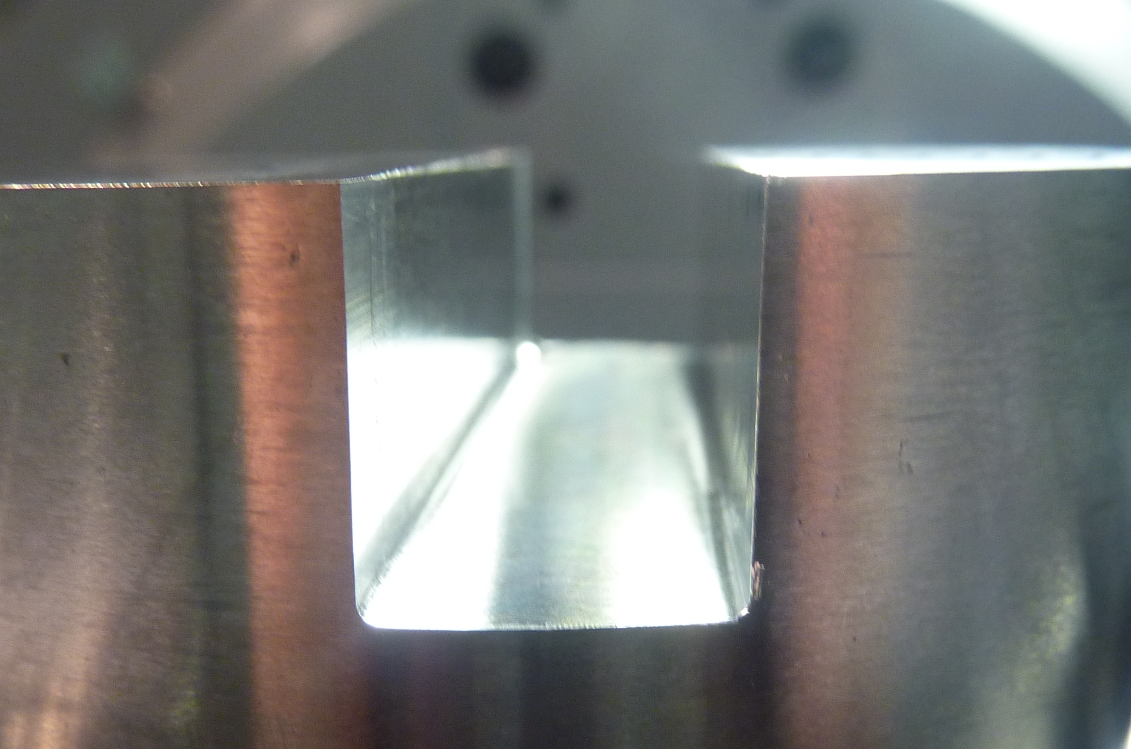

Frez V5 (AlCrN pokrycie, ale też PCT) pięciostrzowy pierwsze wejście w materiał Duplex Stainless Steel
