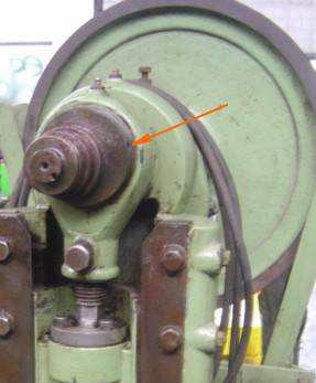

Post napisał: BYDGOST » 09 mar 2011, 22:41
Dokładnie tak. Mam DTR pras. Musiałbym tam popatrzeć czy są dokładne rysunki. Załączam widok pracy 16 tonowej. Strzałka pokazuje miejsce gdzie przeprowadza się regulację skoku.
prasa mimosrodowa 16T.jpg (27.4 KiB) Przejrzano 18539 razy

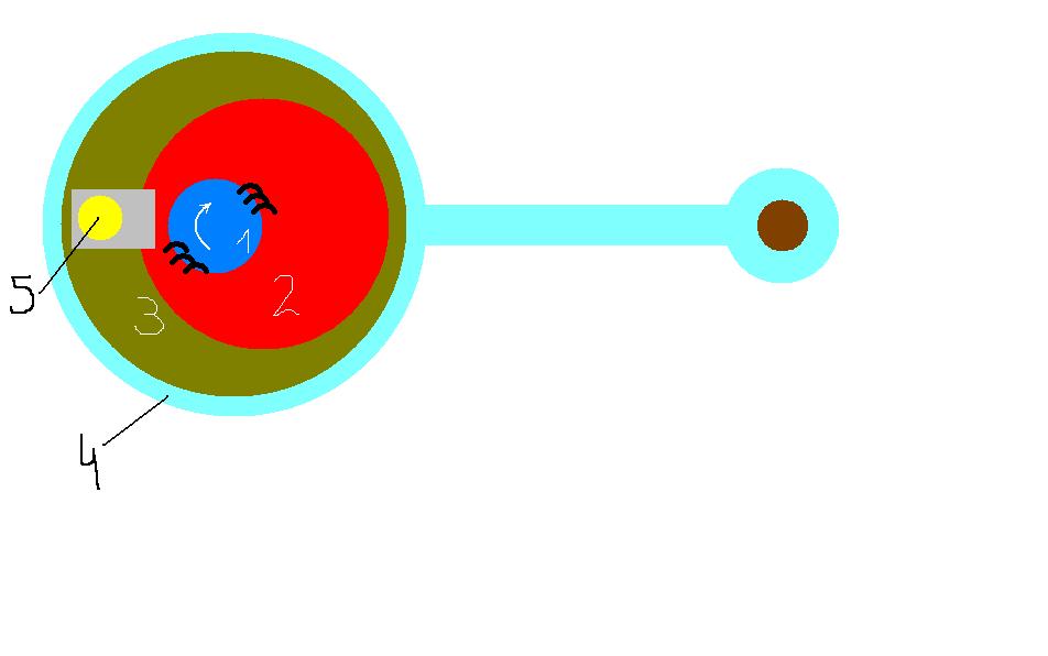

Post napisał: RomanJ4 » 10 mar 2011, 13:31
Może ten rysunek naprowadzi kolegę na trop (co prawda nie od prasy, ale zasada ustawania skoku ta sama) (rysunek i opis zapożyczyłem od jednego z naszych kolegów z forum-mam nadzieje ze się nie pogniewa :cool: )
1 to wałek napędzany od silnika
2 to pierwszy mimośród przyspawany na stałe do wałka
3 to drugi mimośród zblokowany z pierwszym za pomocą podkładki i sruby nr 5
4 to obudowa razem z korbowodem zamocowana na mimośrodzie ale jeszcze między nie albo łożysko albo panewka jakaś żeby się lekko kręciło.
regulacja poprzez obrócenie mimośrodu 3 względem tego nr2 przez co albo powiększamy bicie albo je kasujemy.
